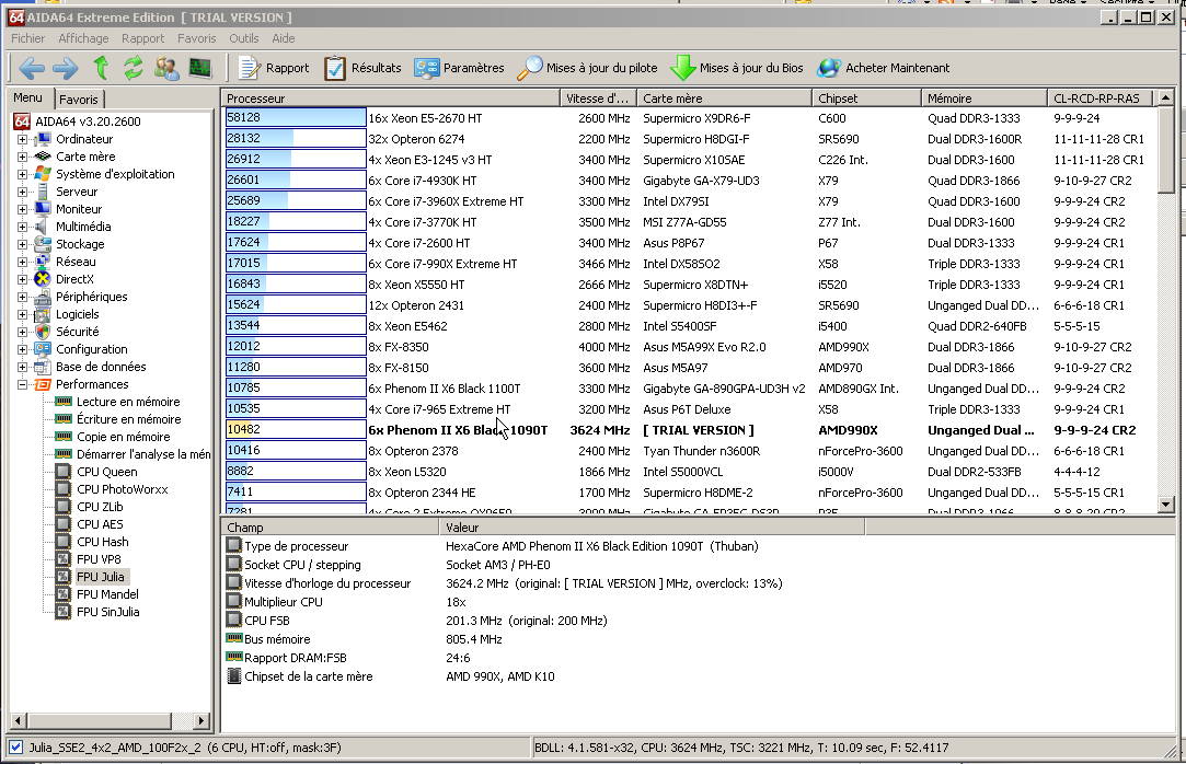

    Par exemple avec la version d'essais de Aida64
    AIDA64 | PC Benchmark | System Diagnostics | Stability Test .

    Merci, Aida64 m'a permis de combler les "trous" au niveau des mises à jour Bios et pilotes. C'est sûr que ce portable (acheté 200 € à un pote il y a deux ans) a son évolution désormais coincée... à part un second SSD ... Je pense qu'overclocker un PC portable n'est pas à faire ?
