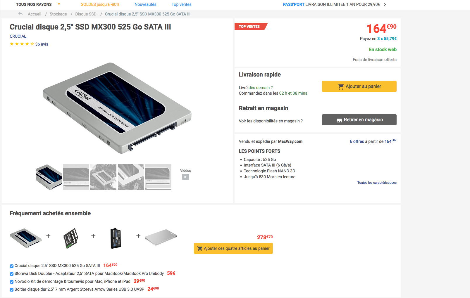

    OK, merci merci, je pense que je vais prendre le boitier conseillé par Guy-Jacques et ce disque :
    J'espère que ça va le faire, merci à tous pour vos bons conseils !

    J'ai tout reçu, tout monté facilement et ça fonctionne très bien. Merci pour votre aide !
