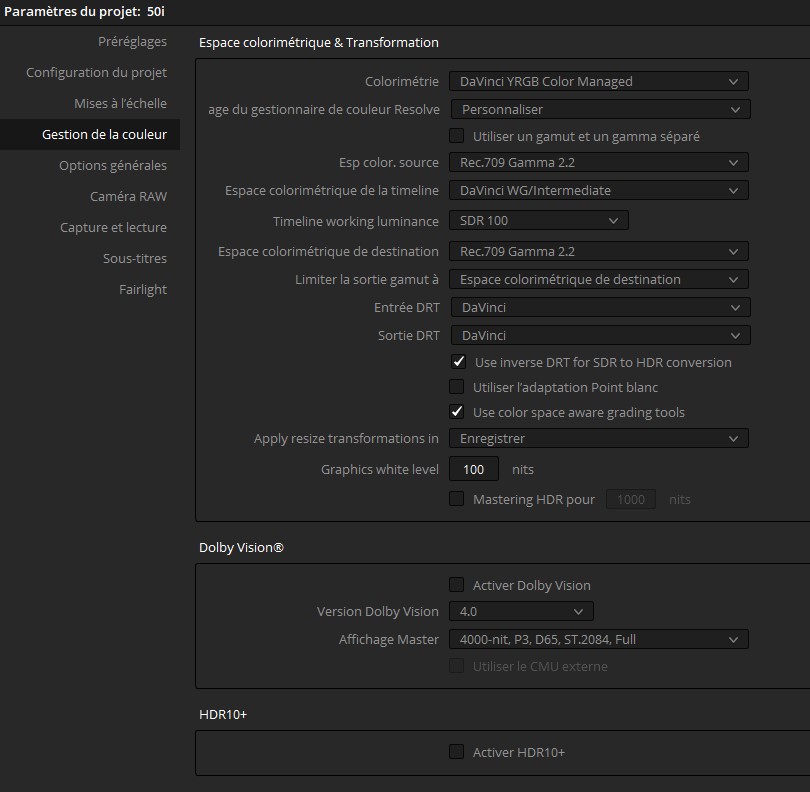

  6. jakin1950
    5 800
    57
    2 647
    +225 / 510 / -18
    c'est en effet complexe et dépend de la luminosité ambiante , e du réglage de luminosité du moniteur et de l'écran de télévision
    cela fait de nombreux paramètres mal connus au moment du montage
    J'essaie de standardiser l'éclairage du bureau où je monte et la luminosité de la pièce où est la télévision.
    J'ai eu l'impression de l'inverse rec 709 2.2 et SRGB 2.4 sur mon moniteur BenQ qui a 6 réglages
    pour resolve c'est facile à lire, moins à comprendre
