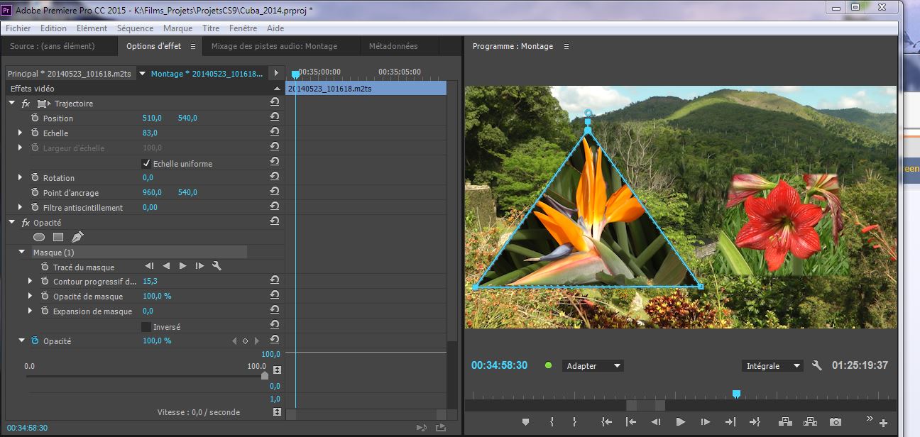

    "Je suis sous "première CC 2015"
    S'il y a quelque chose de très simple à faire avec CC2015, c'est bien le PIP (Picture In Picture) en utilisant les possibilités des masques dans l'effet Opacité. Utiliser le masque polygonal ou par points. Voir exemple sur mon image : incrustation d'une image triangulaire et une trapézoidale.
    Vraiment aucun besoin de tutoriel pour cela, mais vous pouvez lire la documentation :
    https://helpx.adobe.com/fr/premiere-pro/using/masking-tracking.html
