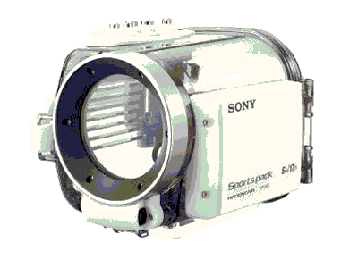

    Peux tu éditer une photo de ton caisson ?
  10. bad.biker
    19
    Voila une photo....
    (desolé pour la qualité mais maxi 23K c'est chaud)
    Domage que je suis au taf je peux pas t'envoyer de mini video pour que tu rend plus compte..., cela se produit uniquement dés que le micro du caisson se trouve dans léau meme avec le caisson hors de l'eau.
    Et dés que e le sort le micro de l'eau plus rien...
    Autrement j'ai une ou deux photo que j'ai fait et la j'ai pas de probléme de son...lol
  11. philomin
    15
    donc si le est caisson hors de l'eau et le micro dans l'eau le caisson n'a rien à voir dans l'affaire.
