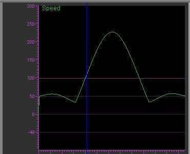

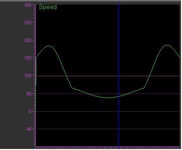

    Voilà les captures d'écran qui montrent les courbes de vitesse sur l'effect tool d'un MC.
    A gauche, le Speed Bump : on commence à 150 % puis augmente jusqu'à +/- 180 % puis on descend jusqu'à +/- 40 % et retour inverse
    A droite, le Speed Boost : on commence à 50 %, on monte jusqu'à +/- 250 % et retour inverse.
    That's the way it works, man :bigsmile:
