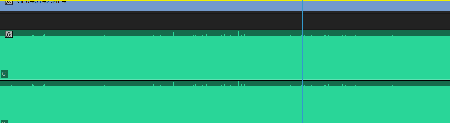

    Quand je veux faire le tri de mes séquences je m'aide de la piste audio pour savoir quand l'acteur parle ou non. Etant dans un avion il y a beaucoup de bruit de fond grave. Savez vous si je peux décomposer le spectre audio de façon a voir les graves les aigus ? Concretement mieux visualiser les voix du bruit sourd moteur pour pouvoir faire mes cuts.
    J'ai une espèce de bouillie:
    Merci beaucoup et bonne journée

    Pourquoi ne pas appliquer un filtre passe haut ou un égaliseur sur le clip ?

    Là vous êtes mal parti pour faire de la correction de bandes son : c'est quand même le B-A BA des corrections. Vous avez intérêt à lire la documentation !
    Effets et transitions audio dans Adobe Premiere Pro
    C'est tout à fait la solution pour éliminer le ronronnement des moteurs.
    Dans les dernières versions, il y a également le filtre "Réduction adaptative de bruit", qui permet de capturer uniquement le bruit des moteurs d'avion (quand il n'y a pas de conversation) et d'appliquer ce son capturé pour l'éliminer dans tous le clip.

    J'ai testé DeHummer qui fonctionne mais le mieux c'est un filtre passe haut à 200 Hz dans mon cas je pense.
    Par contre ma piste audio1 reste bouillie. Il est possible de voir que les aigus ou les graves? svp

    Si tu veux appliquer un effet audio à l'ensemble de ta séquence et non juste à certains clips tu peux le faire dans la vue des pistes audios (dans le menu fenêtres : "mixage des pistes audio > nom de la séquence") :
    - Soit sur une piste audio en particulier pour n'affecter que celle-ci
    - Soit sur le master (principal) pour affecter toutes les pistes
    Tu disposes de plusieurs slots d'effet par piste (en cliquant sur le petit chevron en haut à gauche de cette fenêtre pour déplier les slots). Dans les effets de base, il y a un passe haut (dans filtres), mais on peut aussi utiliser des effets externes (VST).
    Mais tu ne verras pas la forme d'onde changer visuellement avec cette méthode, car ce sont des effets temps réel (les clips/pistes ne sont pas modifiés).

    Il suffit de dilater (zoomer) la timeline.
    Mais la forme d'onde affichée correspond à la piste son originale, sans effets appliqués.

    Merci à vous pour ces explications ! Mon son est plutot propre maintenant :)
