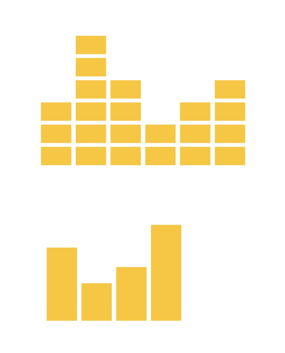

    Pas de pb pour faire un spectre audio basique avec l'outil dédié de AE mais je souhaiterais savoir comment le réaliser à partir de plusieurs carrés (Cf. image jointe) :
    - soit comme une succession de carrés empilés (modèle que l'on voit régulièrement)
    - soit en forme de graphique à barres
    L'idée finale est de me servir de ce spectre pour masquer des photos.

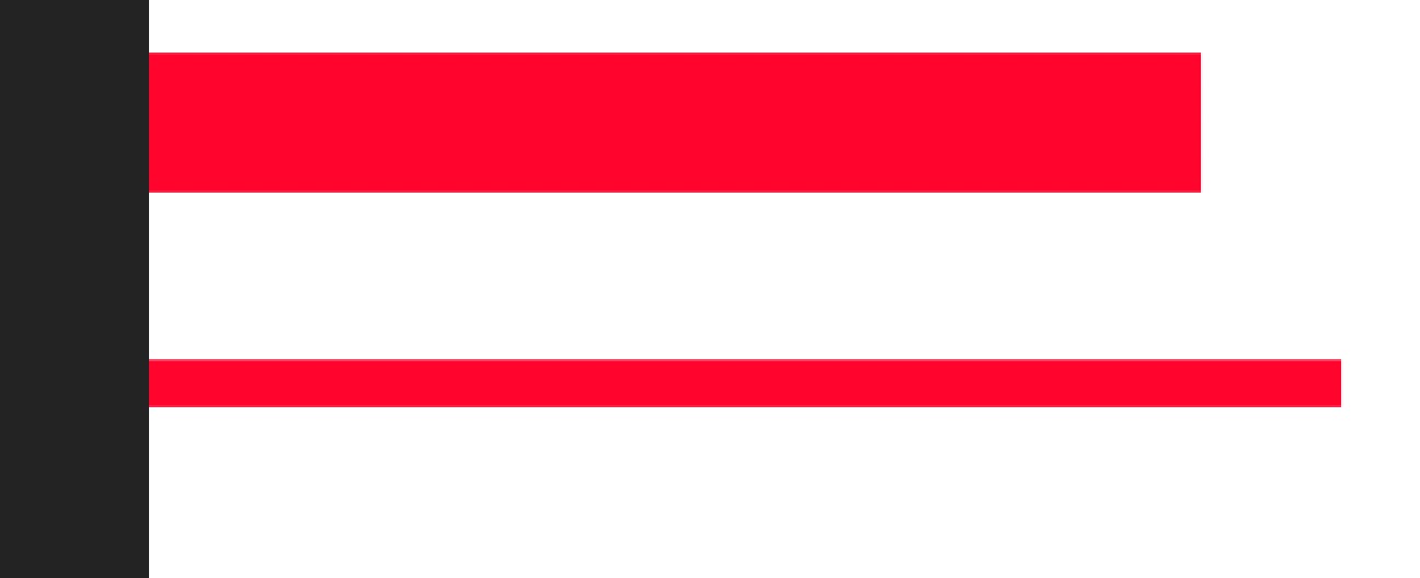

    Sur ma capture, le dessin de la barre en haut et au-dessous, cette même barre avec l'expression :
    temp = thisComp.layer("Amplitude audio 2").effect("Couche de gauche")("Curseur");
    [100, temp]
    Si je crée une barre sans modifier sa largeur, l'expression ne modifie pas sa largeur donc ok. Mais si je modifie la largeur de ma barre avant d'appliquer l'expression, cette dernière change la largeur de ma barre.
    La question serait donc : comment définir précisément la largeur de ma barre (ex : 480px) sans qu'elle soit impactée par l'expression ?

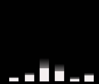

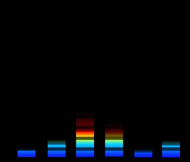

    Ces deux parametres entre crochet [100, temp], correspondent au valeur x (largeur) et y (hauteur) de l echelle(scale) , [x, y]
    le 100 c est un pourcentage, ça veut dire que si le solide créé fait par exemple 200 pixels en x et 500 pixels en y, si je demande [100, temp] ça correspond en x à 100% de la valeur d origine donc ça reste à 200 pixels, si je demande [50, temp] ça correspond en x à 50% de la valeur d origine donc 100 pixels, maintenant si tu veux faire varier l axe x dans l expression il te suffit de permuter les valeurs, [temp, 100], ici c est la largeur x qui varie et la hauteur y qui est à 100%.
    N oublie pas de déplacer le point d ancrage de ton solide à la base de celui ci, car à la création du solide il se trouve au milieu, ça doit te donner quelque chose comme ça, avant le masque alpha
    Avec masque et dégradé
    #7 mhr, 5 Mars 2025

    Oui comme expliqué post 2
    C est un calque solide dont le style est passé en incrustation de dégradé, plus complet que l effet dégradé 4 couleurs

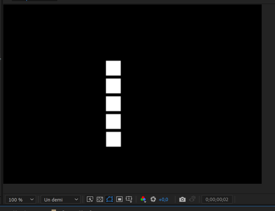

    Tu fais unenouvelle composition tu copies ton calque amplitude audio dedans
    tu créés 1 solide blanc de 100px sur 100px nommé carré1, tu le dupliques 4 fois et tu les renommes carré2,3,4 et 5
    tu les places sur l axe y pour avoir une colonne, le carré 1 est en bas
    tu copies cette expression dans le canal opacité de chaque carré
    amp = thisComp.layer("Amplitude audio").effect("Les deux couches")("Curseur")// amplitude de la couche son
    seuil = 10; // niveau du seuil
    if (amp > seuil) {
    100;
    } else {
    0;
    }// condition si l amplitude est superieur au seuil alors passe l opacité à 100, sinon à 0
    pour le carré2 tu passes le seuil dans l expression à 20, carré3 à 30, carré4 à 40, carré5 à 50
