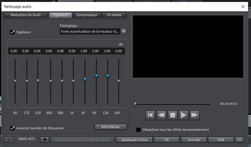

    Petit extrait de 50 secondes…
    grosfi.ch/ZbauuQiustv
    J’ai capté avec deux caméras. Le plan large est fait avec une Pana AF101 (la future accidentée !) et les plans rapprochés avec une Sony NX5. Au montage j’ai tenté de faire en sorte que les rendus des deux caméras soient les mêmes… Est-ce que ça passe ? Merci de votre avis ! ;)
    N.B. J’ai tourné en 50i et exporté en 50p pour un master perso.
    Pour le son j’ai appliqué l’effet « accentuation de la hauteur des voix », ça amplifie un peu les aigus. Je ne sais pas si c’est bien... :unsure:

    Pour moi ça raccorde à l'image, un petit coup de chaud sur la blonde assise mais c'est un problème de réglage d'éclairage. Pour le son, pas de problème de compréhension, un peu criard pour autant que je puisse juger sur le HP du portable. Pas évident que ça soit mieux que si ça avait été droit.

    oui merci homero...
    c'est compliqué ces changements de lumière sur les visages quand ils se déplacent, j'arrive pas bien à suivre
    pour le son, oui je trouve aussi que c'est criard quand ils sont de face ; mais ça dépend de leurs orientations, dès qu'ils tournent le dos au micro c est étouffé...

    Ce n'est pas à toi de suivre au diaph, c'est le projo qu'il fallait descendre en puissance, ça se règle très bien en répète avec une cellule et l'éclairagiste, faut toujours éviter de cramer donc vaut mieux niveler. Pour le son, c'est du théâtre, ça n'est jamais simple au son ... le jour où tu te taperas le Cour des Papes à Avignon tu comprendras ton malheur. Tu as essayé en coupant dans le haut et boostant légèrement le medium car là tu montes au dessus de 3000 Hz et les aigus ça passe toujours. Quant à perdre quand les acteurs tournent le dos , c'est normal d'où l'intérêt des micros en douche ou d'un HF au fond.

    oui j ai essayé comme tu m'as dit... mais ça fait un peu "téléphone" vers 3000 Hz je trouve...
    bon en tout cas, il faut assumer de ne pas être pro ! c frustrant mais g pas le choix:cry2:

    J'ai du mal m'expliquer, Il faut avantager à l'équaliseur les mediums (fréquences voix) pour que ce soit plus rond et voir ce qu'il est possible de faire en atténuant les fréquences les plus aigües criardes. Si ça fait téléphone c'est que ce qui reste après correction est trop étriqué, faut déjà y aller fort.
