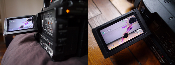

    eh ben finalement ce n'est pas le micro qui a morflé, c'est l'écran LCD !! :sad: :col:
    ça se change un écran LCD vous pensez ? :unsure:

    oui ,cest meme facile a changer, mais ce genre de piece de rechange se trouve pas facilement, et le constructeur ne vend en general pas de piece detachee.
    Faudrait leur dire pour la prochaine fois de ne pas mettre de vraie balle dans le pistolet.

    C'est l' AG-AF101 :sad: ? Si Mafach passe dans le coin, il pourra te donner la procédure. Ce n'est pas au moment au coup de feu que ça s'est passé, rassure moi ?

    Sur ta photo je vois pas ce qu'il ton écran Marc ?
    Il a reçu une balle perdue ?? Qu'est ce qu'il est arrivé ?

    quelqu'un a fait tomber le trépied (cam encore dessus) et c est l'écran qui a amorti le choc
    la cam marche normalement, le viseur aussi, mais l'écran est hs :cry2:

    Il ne fonctionne plus ton écran ? pas bien vu les dégâts sur tes photos :unsure:

    il est tordu et il y a de grandes traces noires et colorées.... (la caméra filme un mur blanc)

    Camera side LCD is dead or intermittent. This could be as simple as simple as replacing the LCD hinge (parts and labor $250). If the LCD display is cracked it must be replaced. Part is about $705. A nice used LCD installed is $495.
    Repair Panasonic AF100 | Panasonic AF100 Camera Repair
    Presque aussi cher qu'une entière d'occasion ?
    Il y a cette pièce qui semble correspondre pour 50£ mais tu as peut être la fixation qui est morte en plus ?
    NEW LCD Display Screen For Panasonic AG-AF100 AF100 Digital Camera Repair Part | eBay
    Il faudrait une documentation de la nomenclature des pièces (ce qu'il y avait souvent autrefois) pour pouvoir chercher ; Peut-être que les pros ont cela.

    Merci beaucoup MyPOV pour ta réponse et ta recherche.
    C'est tout à fait cette pièce là, je la vois à l'intérieur du bloc plastique qui était sensé la protéger. La pièce neuve semble coûter 60 euros, mais la main d'oeuvre est chère en effet... pfff :suspicious:
