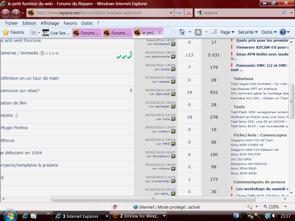

    J'essaies de supprimer 2 messages sans reponses depuis 10 jours et qui ne m'interessent plus mais je n'ai pas la zone de suppression que tu montres !
    j'ai à la place de la pub google!
    peux-tu me renseigner !
    merci
    MRB
  6. Jean-Yves
    Jean-Yves Supermodérateur
    13,130
    42
    7,865
    +2 / 60 / -2
    Il faut faire "modifier" puis "supprimer", les cases pour supprimer les messages sont accessibles aux modos uniquement.
    :jap:
    #6 Jean-Yves, Mar 10, 2010
  7. MRB
    MRB
    1,000
    575
    ben, le probleme c'est qu'il n'y a pas de cases a cocher!!!
