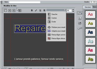

    Utilise la fonction adapter pour remplir
    voir :

    Je suis d'acord mais ce que je souhaite c'est sous titre certaine scene de mon film comme si j'avais un DVD en VO sous titré
    j'ai deja essayer de sbudiveser des clips à 1 seconde (ceux dont je veux sous titré) et integret les sous titres avec l'éditeur de titres mais le resultat final ne me convient pas

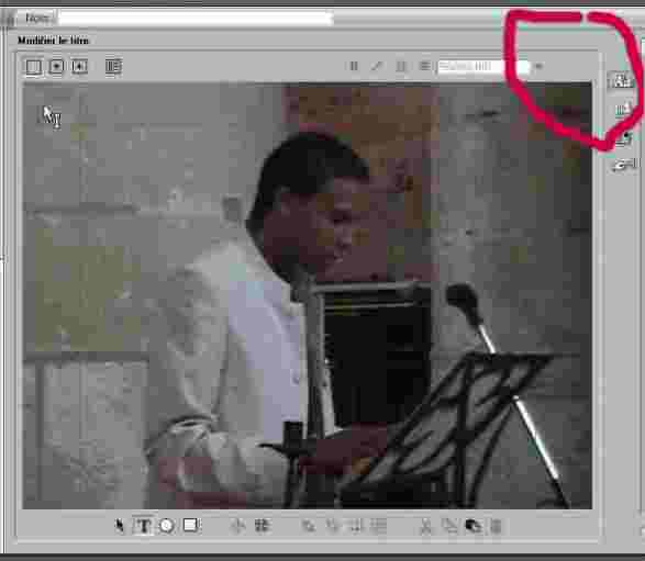

    Ca y est j'ai reussit mais il a fallut que je format tout et que je reinstal car voila ce que j'avais
