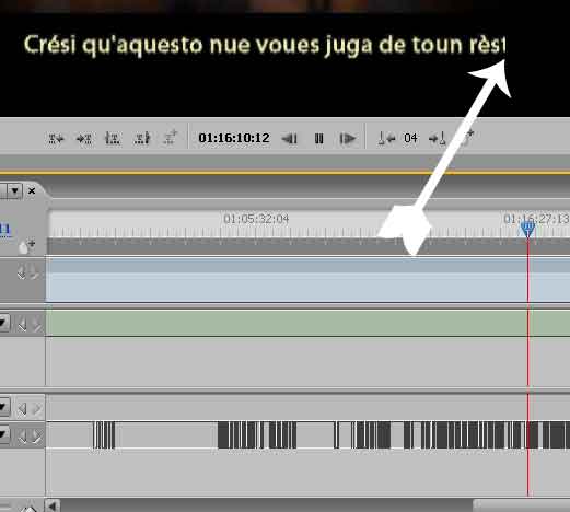

    j'utilise encore DVD 2 pour réaliser le DVD d'un spectacle avec 2 pistes de sous-titrage (une piste en français et une piste en provençal).
    Après avoir réalisé les sous-titres dans Subtitle Workshop, j'importe les soustitres dans Encore DVD c'est vraiment nikel ça marche super bien. :bravo:
    Parcontre je ne sais pas s'il faut régler des parametres parce que je retrouve des sous-titres tronqués pendant la lecture de vérification, comme si un masque invisible en coupait une partie. :perplexe:
    Quand j'arrete la lecture pour positionner le curseur sur le sous titre en question, le pb disparait...:help:
    cf fichier attaché
    Je pensais que c'était un pb lié à un manque de ressource de l'ordi (cf config plus bas) mais à la compilation du DVD ce pb réapparait pendant la lecture du dvd avec les soustitres sur un lecteur salon ou ordi
    Est ce un pb connu ?
    Y a t il une astuce ou un parametre que je n'ai pas pris en considération ?
    Que faire :perplexe: :perplexe:
    Merci pour vos remarques, et vos réponses et bonnes fêtes de fin d'année
    Dako :jap:

    les sous-titres ne s'affichent que dans la zone de protection interne (pour vérifier cliques sur l'icone avec le rectangle en bas de la fenêtre du moniteur à coté de "jauster") tu dois avoir des sous-titres qui débordent, il faut vraisemblablement soit faire un renvoi à la ligne soit diminuer la taille de la police??
