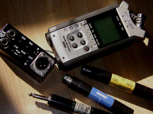

    Ci-joint photo d' atténuateurs et transfos d'impédance extraits de ma bijoute.

    ha desolé, j'avais cru voir sur la photo le A15AS

    Pour la photo, j'ai réuni plusieurs adaptateurs, transfos et atténuateurs pour ne pas être battu si j'ai à me raccorder à une installation.
