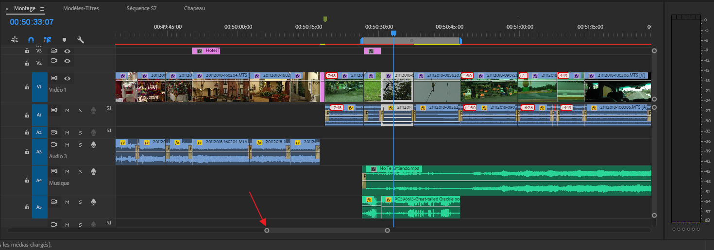

    Je viens aujourd'hui avec un soucis assez particulier qui m'arrive pour la deuxième fois. Pour zoomer/dézoomer dans la timeline, j'ai toujours utiliser ma molette et la touche alt. Sauf que depuis hier, dès que je zoome, le zoom va directement au zoom maximum (comme si la sensibilité de la molette était monstrueusement haute), tant qu'au dézoom, il ne fonctionne pas.
    J'ai pensé que c'était un problème mécanique, mais la souris marche parfaitement dans le reste des tâches : je peux sans problème me déplacer de droite à gauche ou de haut en bas sur la timeline (avec une sensibilité normale). Il n'y a que le zoom/dézoom qui pose problème.
    J'ai essayé de travailler sur d'autres projets, d'autres espaces de travail, j'ai changé les réglages de la souris, j'ai désinstallé/réinstallé adobe ainsi que mes paramètres personnels... Ca n'a rien changé. La dernière fois, le problème s'était arrêté spontanément sans que je sache pourquoi, mais là ça fait plus d'une journée et il n'y a aucun changement.

  10. ogt
    Avec la glissière en dessous de la time line :
    - soit on la déplace pour déplacer la partie de la timeline affichée
    - soit un tire sur un bord pour zoomer/dézoomer.
    Toujours fait comme cela.

    Vidéo du 3 Exploration du panneau Montage à partir de 3mn 20s ..C'est ça que tu veux dire La mouche ?
    C'est vite fait avec la souris !!!

    Oui, mais c'est un mouvement que je dois faire plusieurs centaines de fois par jour, à force ça fait perdre pas mal de temps de devoir étirer la barre de défilement en bas.
