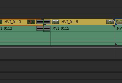

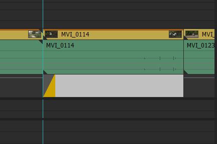

    Je suis sous Edius 8.52 et depuis hier soucis avec la mise en place des transitions, je m'explique :
    Un peu la honte... hier en plein travail avec Edius en tache de fond et Heroglyph ouvert pour création d'un titre...le chat de Mme passe derrière l'ordi et débranche l'alim. Ecran noir, redémarrage et je suis allé un peu vite car plusieurs fenêtre se sont succédées donc un peu de mal mais réussi à la fin car il cherchait toujours les fichiers dans le répertoire Heroglyph.
    A présent Edius fonctionne mais je n'arrive plus à placer les transitions entre 2 clips comme avant sur la photo Capture_1 mais la transition est juste en entrée du clip suivant voir image Capture_2.

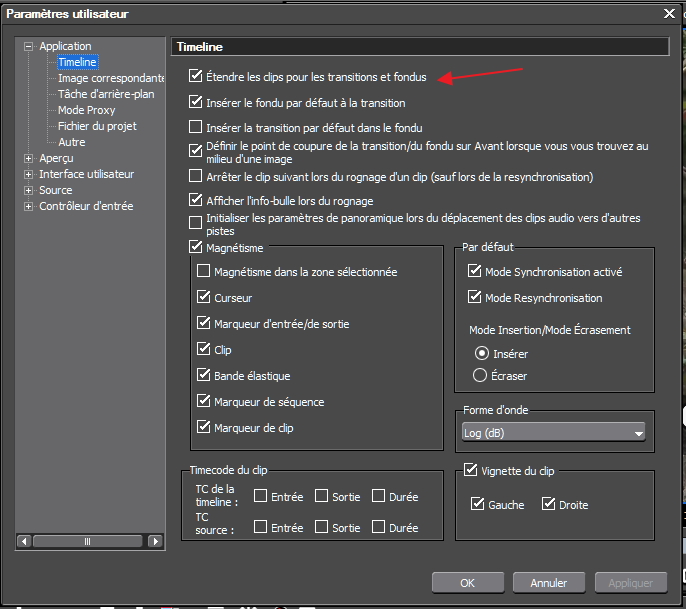

  2. ogt
    Il faut cocher, dans les paramètres utilisateur, la case Etendre les clips pour les transitions et fondus.
