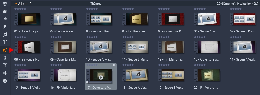

    regarde bien dans le groupe des TM de ta Bibliothèque d'effets et filtres.
    Je te partage une capture-écran. La flèche rouge est juste au niveau de la commande qui affiche les groupes de Thèmes de Montage. Les groupes Album proposent ce que tu cherches. Clique sur les miniatures pour afficher une simulation animée de l'effet proposé.
    Je comprends ce que tu cherches. Mais comme tu le constates, c'est compliqué de faire suivre une image fixe dans un cadre qui s'anime. C'est faisable, mais plus long à expliquer. Il est préférable de chercher un TM qui conviendrait. Tu as plusieurs groupes de TM.

    je n'ai pas PS21, je t'ai fait une capture de PS22
    regarde dans ta Biblio si tu n'as pas d'autres groupes Album de TM
