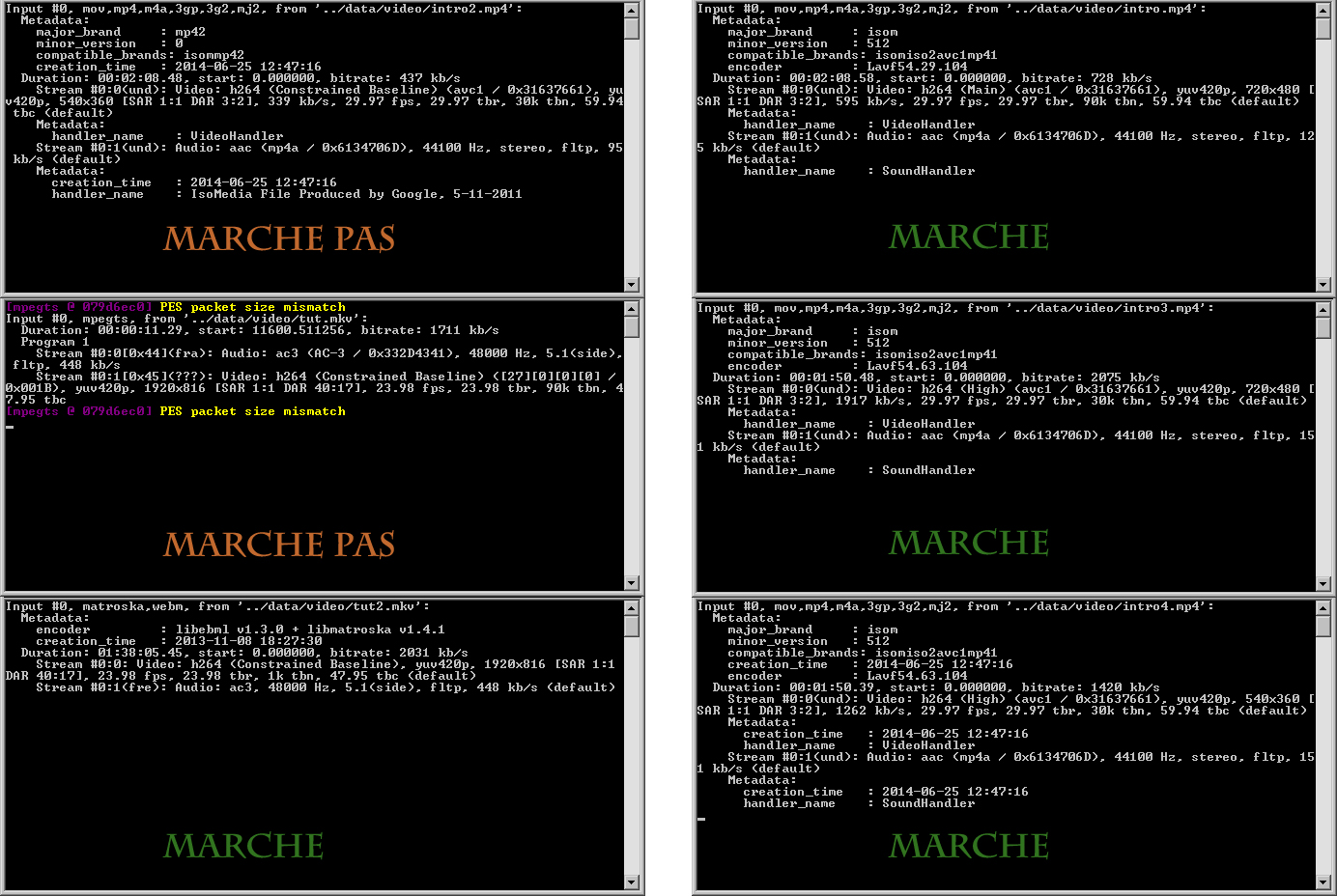

    Donc j'ai pris FFMPEG, et après quelques temps, j'ai réussi à récupérer le flux vidéo d'un fichier, à en prendre chaque frame, à convertir la frame au format d'image attendu par la SFML pour ses textures, et à afficher les dites textures.
    Ça marche plutôt pas mal à part que ce petit lecteur rencontre de gros problèmes pour lire certaines vidéos.
    Ce qui se passe dans ces cas, c'est que ça va lire plusieurs frames de manière normale pendant une certaine période (assez variable, mais généralement moins d'une seconde), et puis pouf, il va plus arriver à en lire pendant un petit moment (là aussi assez variable, mais toujours moins d'une seconde).
    C'est à dire que la fonction av_read_frame va me renvoyer 0 pendant plusieurs itérations (le code ne se bloque pas) avant de se remettre à lire des frames correctement.
    Il me semble que la période durant laquelle les frames sont lues et la période durant laquelle le machin bloque sont d'une durée plutôt équivalentes, mais comme ça va très vite c'est pas évident à déterminer.
    J'ai affiché les métadonnées de plusieurs vidéos afin d'essayer de comprendre le pourquoi du comment (Cf. screen joint) et il semblerait que les vidéos ne marchant pas aient un point commun : Pas de valeur "encoder".
    Le souci c'est que comme je suis une bille pour tout ce qui touche à la vidéo, je comprends pas la moitié des paramètres que je vois, et ne saurais donc pas dire si c'est vraiment l'absence d'encodeur qui pose souci, un quelque chose de plus subtile qui m'échappe.
    Cela étant, des logiciels comme VLC parviennent à lire ces vidéos "défectueuses" sans aucun problème. J'en ai conclus qu'en l'absence de certaines données, les lecteurs devaient choisir des valeurs par défaut. Mais comment puis-je faire la même chose via FFMPEG, et surtout comment déterminer proprement quel est le meilleur encodeur potentiel, et sur la base de quelles autres informations ?
    Enfin bref voila, si certains qui s'y connaissent bien pouvaient trouver le courage de jeter un oeil au screen et regarder ce qui à leurs yeux pourrait poser des soucis de lecture, et si éventuellement vous aviez quelques idées ou documents de référence qui pourraient m'aider à le corriger, je vous en saurais gré ;)
    Bonne journée !
    P.S. Quelques infos supplémentaires à propos des données sur le screen :
    - intro3.mp4 est le résultat obtenu après avoir utilisé un logiciel pour découper intro.mp4 (Freemake video converter).
    - intro4.mp4 est le résultat obtenu avec avoir découpé intro2.mp4 via le même logiciel.
    - tut2.mkv est le résultat obtenu après avoir enregistré une partie de tut.mkv via VLC.
