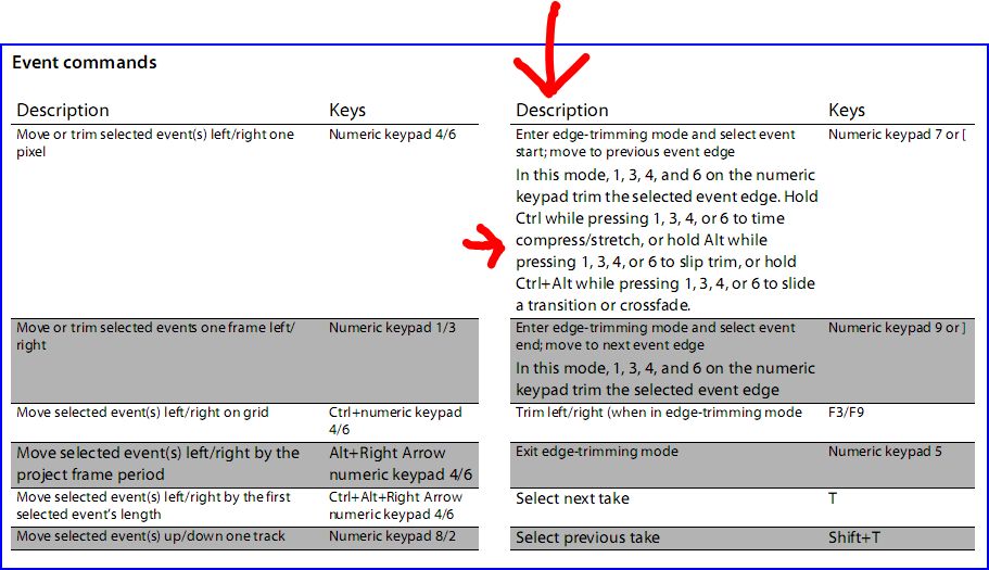

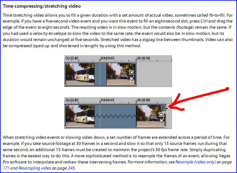

    Pour la vidéo: Si tu veux étirer une simple élastique entre deux clous tu utilises normalement tes deux mains :D Maintenant, si tu es étudiant dans une école d'ingénieurs, tu peux préparer, à titre de travail d'examen, une machine (déjà utilisée dans les laboratoires de tests) qui le ferait à ta place et sur le clavier de laquelle tu essaierais divers étirements. Pourquoi faire simple quand on peut faire compliqué ? Tellement de monteurs travaillent "encore" au clavier, comme autrefois.
    Provenant du "Manual" (Page 32): ... Hold Ctrl while pressing 1, 3, 4 or 6 to time compress/stretch ...
    A la souris c'est simplissime. Tu appuies sur Ctrl pour indiquer que ta souris va entreprendre une action différente de la normale et tu tires l'une des extrémités de ta vidéo. Une ligne en acordéon signale le changement de vitesse de lecture. Pour savoir ou tu en es, une indication apparait au dessus de la timeline te montrant le rétrécissement (ici, à gauche: -4:21) ou l'étirement (et là, à droite: + 9:18). les autres ne font pas comme ça ! ?
    Provenant du "Manual" (Page 119 pour l'étirement), on distingue la forme du curseur avant de relâcher la souris: un carré avec double flèche:
    Tu peux reprendre tout à volonté. Il va sans dire que tu vérifies en temps réel ce que ça donne sur le moniteur.
    Au delà d'un certain étirement (x 4) il faudra plutôt prendre l'autre méthode, plus fine. C'est déjà indiqué dans des discussions: Clic droit / Inserrer/Supprimer une enveloppe / Rapidité ... Une ligne horizontale colorée apparait: la bouger, et surtout la contrôler pour faire varier la vitesse. Mieux vaut alors disposer de vidéo HD pour limiter la casse !
