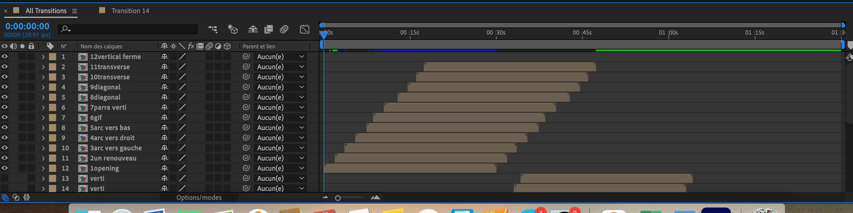

    Je m'explique en image : voici l'ensemble de mes compositions "all transitions", elles s'appellent toutes comme cela car j'ai téléchargé un pack de transitions.
    Comme vous le voyez, toutes les compositions disposent de leur "bloc de durée" (je ne connais pas les termes, les blocs marrons/jaunâtres) sauf la 1ère nommée "12vertical ferme".

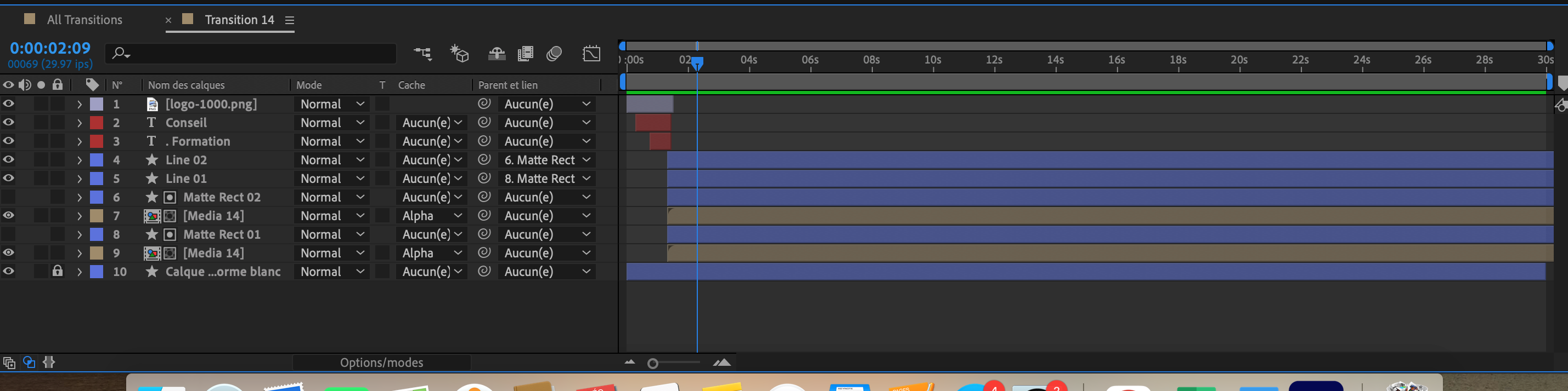

    Pourtant, cette composition contient bien des éléments, comme l'atteste ma seconde capture d'écran.
    Et pourtant rien à faire, le bloc de durée ne s'affiche pas.

    Tu mets ta tête de lecture au milieu de ta composition, tu sélectionnes ton calque et tu appuies sur $ ou sur ] si t'es en Qwerty

    Peut-être se situe-t-elle plus loin dans le temps. Augmente la durée de ta compo principale. Par le menu: Composition > Paramètre de composition, puis augmente la Durée.

    Ca fonctionne ! Merci énormément ! Alala ce logiciel est tellement sensible que la moindre fausse touche peut nous faire tourner des heures... Encore un profond merci et je vous souhaite de bonnes fêtes de fin d'année !
