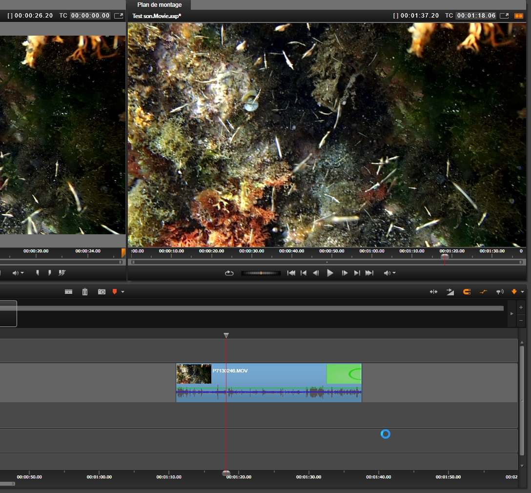

    Suite à des installations à gauche et à droite de Windows 8.1, je n'ai pas eu le temps de venir sur le forum. Je profite en même temps pour vous informer que Studio 16 fonctionne sur Windows 8.1.
    zozo66,
    J'ai importé ton fichier Mov sans souci dans Studio 16 Ultimate sous Windows Pro 8.1. Voir l'image joint.
