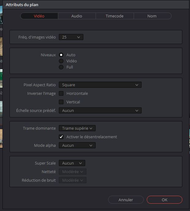

    Ta résolution de timeline est bien en 1920x1080 et ta cadence à 25 images par seconde ? Tu n'as pas coché "Enable field processing" ? T'as bien fait un clic droit sur ton clip dans le media pool et coché "enable deinterlacing" avec une field dominance Upper ?

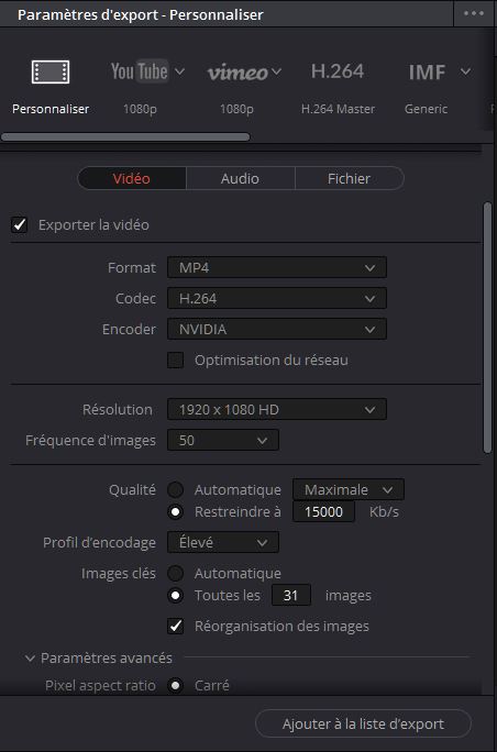

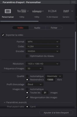

    Je viens de (re) faire un test avec un fichier entrelacé.
    source : AVCHD 1920*1080 enregistré en 50i (25 I/s trame du haut en premier), donc exactement les mêmes caractéristiques que celui de schizoidman.
    Une fois importé dans Resolve j'ai indiqué dans les propriétés du clip :
    - trame supérieure
    - et coché : activer le désentrelacement
    La vidéo est parfaitement affichée dans Resolve (sans effet de peigne)
    Je l'ai exportée en MP4 H264/Nvidia, avec un débit de 15 Mbits/s.
    (export personnalisé, pas Youtube)
    La vidéo résultante est de bonne qualité pour Youtube et sans aucun effet de peigne.
    Remarque :
    Dans ce cas Resolve génère une vidéo en 50p en doublant chaque image
    #7 ogt, 8 Juillet 2019

  8. Video 92
    10 100
    123
    5 637
    +297 / 1 280 / -7
    Petite question à Olivier : pourquoi une image clé toute les 31 images ? Merci.
  9. ogt
    Une image clé, c'est une image pleine, donc si on rapproche les images clés il y a moins de dégradation de l'image dans les images intermédiaires, au détriment bien sûr de la taille du fichier.
    En H264, on peut aller jusqu'à 300, mais je trouve que 30 est une bonne valeur (là j'ai fait rapidement et pris la valeur max 31 autorisée par Resolve)
    Dans Premiere, par exemple, le défaut est 72, mais je trouve que la qualité n'est pas optimale.
    30 me semble un bon compromis taille du fichier / qualité.
    Il faut faire quelques essais et déterminer quelle valeur parait un bon compromis (qui dépend aussi du contenu des clips : s'il y a beaucoup de mouvements, on réduit l'intervalle).
  10. Video 92
    10 100
    123
    5 637
    +297 / 1 280 / -7
    Merci Olivier, j'étais resté plus sur 12-15 images clés.
  11. ogt
    Ça, c est pour le mpeg2
