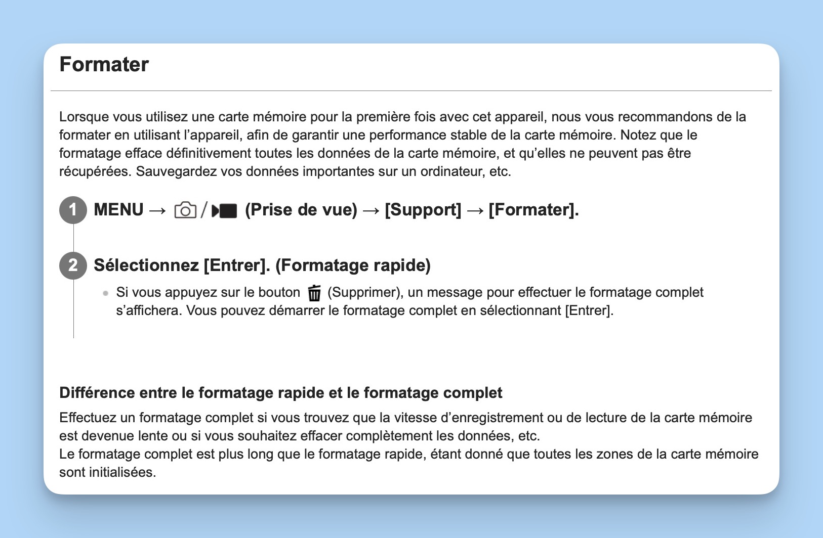

    Sur les APN Sony (en l'occurence sur le A 6700) la notion de formatage rapide et formatage complet existe :

    Tu fais bien de montrer ce screen, parce qu'il y a effectivement un autre argument auquel je ne pensais pas... En formatage rapide, les données ne sont pas effacées et tout nouvel enregistrement cherche d'abord les espaces libres, avant de copier sur les anciens... Ca peut effectivement, avec des cartes un peu "justes" créer des ralentissements à l'enregistrement, même si ce n'est pas visible.
