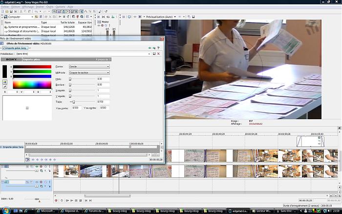

    en voulant le reproduire dans un projet complètement vierge, ou sur des pistes de test, ca ne le fait plus. en revanche si je le fais sur ma piste contenant un rush MPG2 (issu d'un photophone je crois hélas), ca donne ca (pièce jointe)
    on voit clairement le contour du cookie !! c'est pénible.

    Oui c'est étrange.
    Tu as une solution possible en utilisant la fonction "masque"
