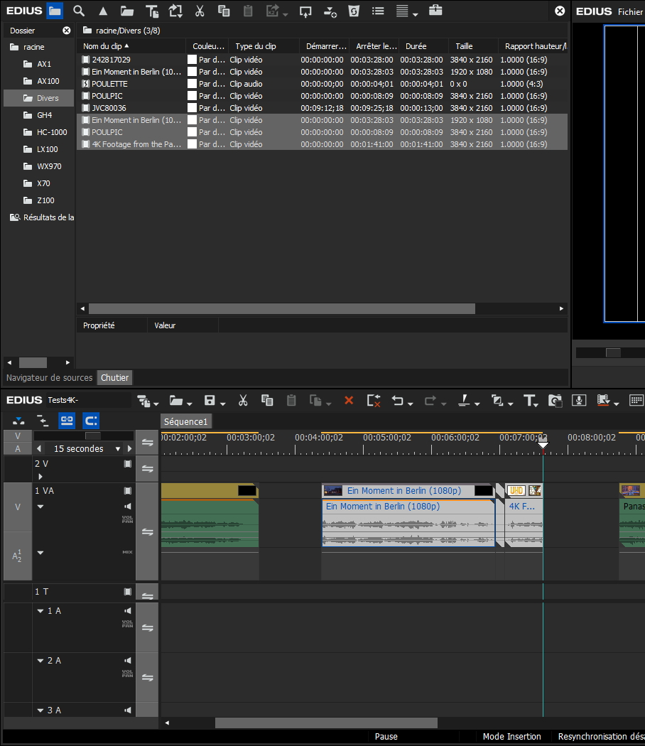

    En partant d'une séquence qui contient des clips.. bien sûr.... :) j'aimerais pouvoir extraire un plan en faisant un in et un out et l'envoyer dans un chutier... J'ai vu que c'était possible quand on lit un clip dans le player ... mais à partir d'une séquence sur la time-line ?

    Salut,
    Patiente...
    Je vais essayer ça ce soir...
    Je pense que tu peux au moins, poser un I et O, faire un export et tu l'as dans le chutier .

    Tu poses un cut en début et en fin de la partie à exporter , un glisser /déposer dans le chutier.deux "controles Z " si besoin pour supprimer les cuts. Le tour est joué .

    Si si, cela fonctionne je viens de retester ! ( Edius pro 7.53 sur machine dédiée à la "bidouille" )

    Je viens de refaire un test avec deux pistes AV sur la timeline. Il est nécessaire de déplaces successivement chaque extrait dans le chutier, et export idem sur la nouvelle séquence. D’accord, c’est assez lourd en multipistes !

    Avec la méthode de JMM indiquée au #4 ça fonctionne chez moi avec Edius 9.10

    Désolé, mais je n'arrive pas à reproduire votre manip, que ce soit en 6.08 ou 9.2
    Si j'ai plusieurs clips adjacents sur la timeline :
    je mets un point de coupe sur un premier clip, et j'élimine le début
    je mets un point de coupe sur les troisième clip suivant, et j'élimine la fin :
    il me reste une séquence d'un premier clip tronqué au début
    un deuxième clip complet
    un troisième clip tronqué à la fin
    Je sélectionne ces 3 clips et les glisse dans le chûtier :
    résultats : j'ai 3 nouveau clips (et pas un seul) qui ont exactement les mêmes début et fin que les clips originaux
    Idem si je fais cela sur un seul plan.
    Donc : ça ne marche pas., et ce n'est pas du tout ce que souhaite Licioula
    (Pour info : cette fonction existe dans Premiere au niveau du clip : Créer un sous-élément, et au niveau de plusieurs clips : Créer une séquence secondaire, mais je n'ai pas retrouvé l'équivalent dans Edius)

    :good: Ca marche ... JMM n'as pas tort ...;)
    La manipulation :
    Dans la séquence : définir le point d'entrée et de sortie de la sous séquence à créer
    Puis un "cut " au point d' entrée, un "cut " au point de sortie (C)
    Position de la souris sur la sous séquence ( TL 1VA par exemple ) clic droit ; ajouter au chutier
    C'est gagné ...(à modifier dans le chutier le nom ensuite )

    Avec Edius 8 ça ne le faiot pas :(
