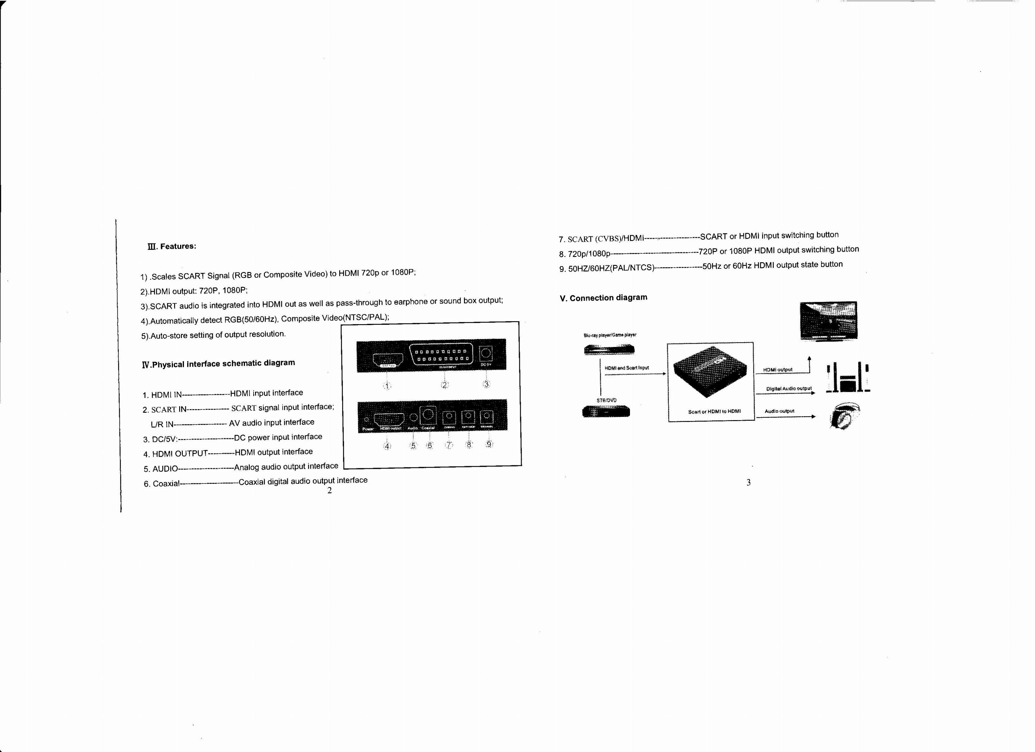

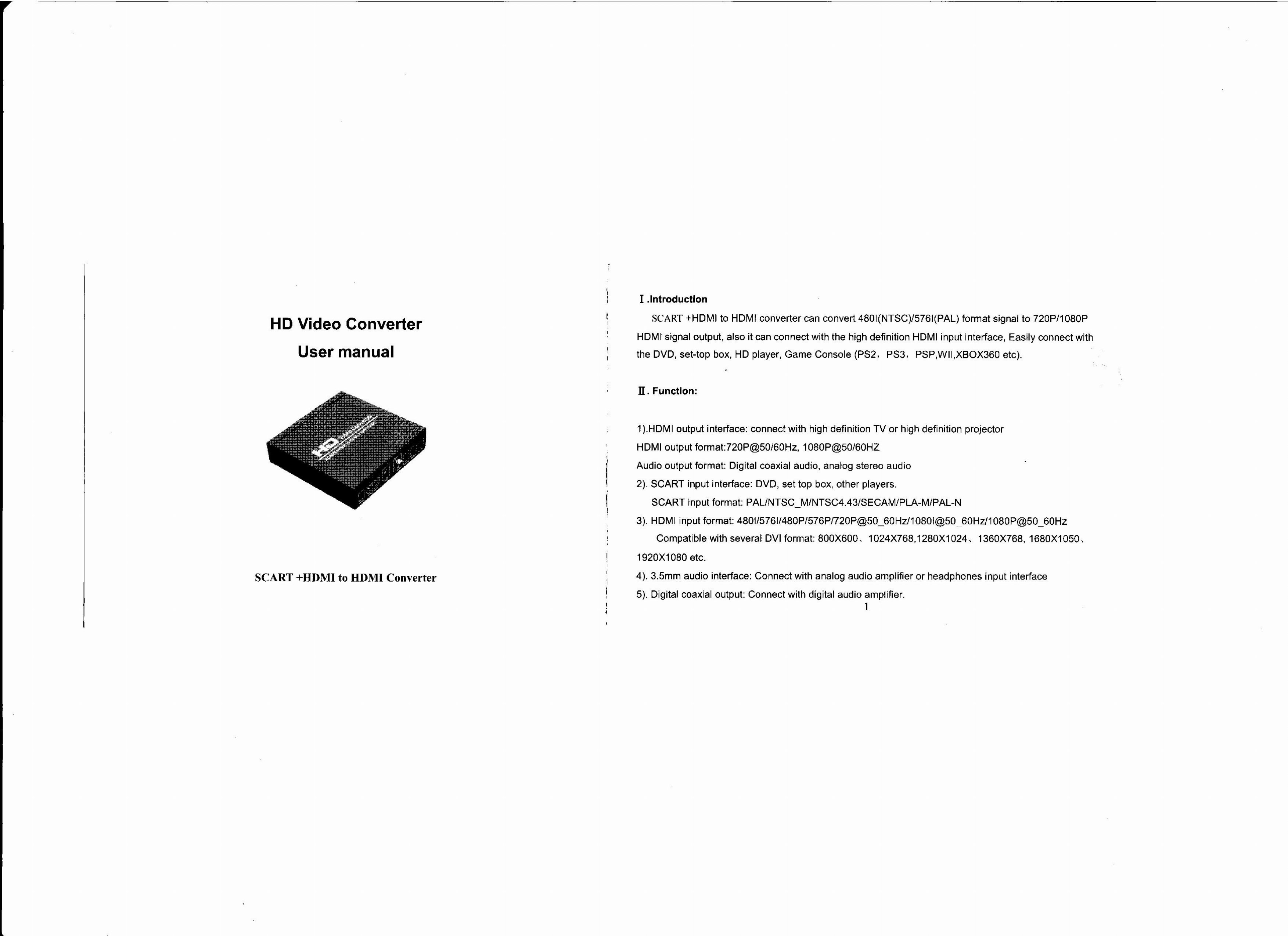

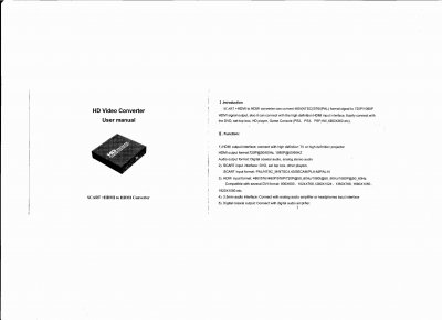

    Le boîtier (un truc chinois sans marque) : HD VIDEO CONVERTER Scart+HDMi to HDMi Converter (cf. mode d'emploi en PJ)
    Euh... c'est plus clair ?

    Un petit tour dans le notice vous permettrait de constater que cette machine lit le PAL et le NTSC.

    Heu, le mode d'emploi complet eut été préférable.
    N'y a t il pas des options pour sélectionner les entrées et les sorties ?
  8. saint kro
    +742 / 4 291 / -92
    24 159
    A mon avis, il est complet :D
    Il y a bien 3 inverseurs notés 7 - 8 - 9
    qui sélectionnent :
    7 l'entrée hdmi ou peritel
    8 720 ou 1080p
    9 PAL/NTSC
    Outre le test préconisé plus haut, sortie du magnéto péritel vers une télé pour lever le doute sur le magnéto et le cable, tester le boitier en entrant en hdmi et sortie hdmi.
    S'il ne sait pas sortir le signal qui entre alors....
  9. ogt
    Je n'avais pas zoommé pour voir que c'était des boutons, je pensais que c'était des connecteurs.
