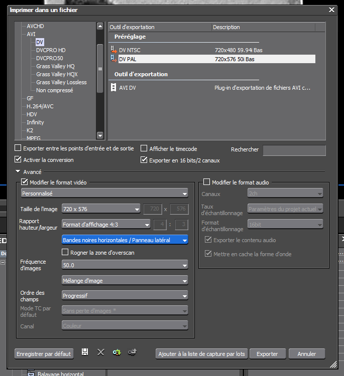

  4. nono31
    211
    +1 / 1 / -0
    Bonjour
  5. JB60
    4 190
    19
    1 407
    +55 / 128 / -3
    Tout me semble bon sauf le progressif.
    Il faut choisir entrelacé (interlaced)
    Donc 50i.
    Je ne vois pas autre chose.
    JB
  6. JB60
    4 190
    19
    1 407
    +55 / 128 / -3
    J’oubliais... et donc aussi champ supérieur
    (Au -dessus)
    JB
  7. jakovideo
    jakovideo Regretté Modérateur
    15 150
    230
    11 073
    +166 / 324 / -1
    Attention , pas d'accord avec toi sur l'ordre du champ . Pour moi , c'est plutôt inférieur . Le DV est l'un des rares formats , justement ou c'est le champ inférieur qui est en premier . Mais pour dissiper le doute , le mieux est encore de faire un court essai avec les deux possibilités . En principe , l'une des deux va fournir une image saccadée . D'ailleurs , sur la pièce jointe , le champ surligné en blanc indique bien PAL DV 50 i Bas
  8. JB60
    4 190
    19
    1 407
    +55 / 128 / -3
    Exact....
