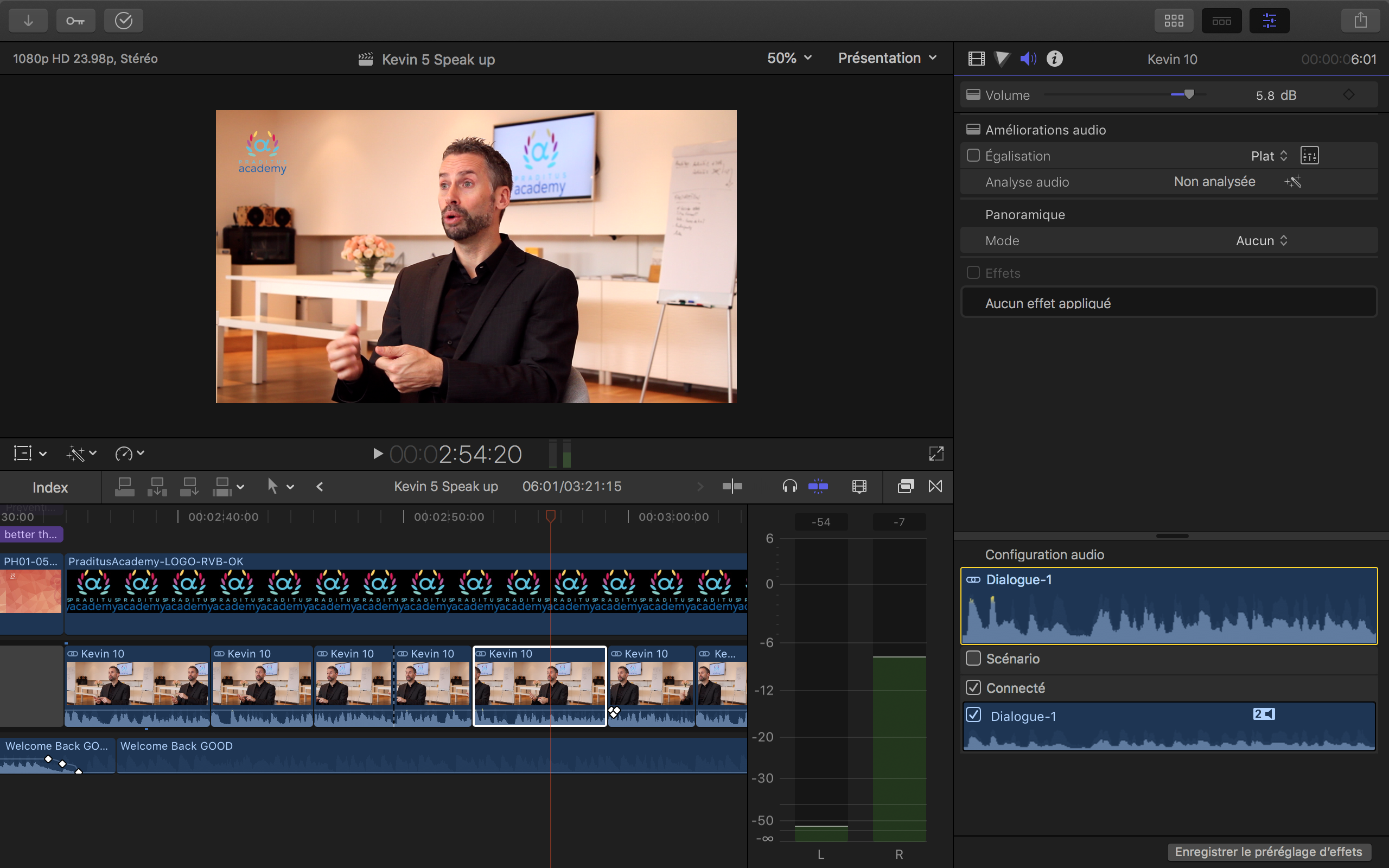

    D'après votre image :
    Sur le Vu-mètre, une piste est au niveau ~ -8 dB, l'autre à -50 dB, c'est normal que l'on entende rien sur cette piste !
  7. djackfive
    18
    Justement, comment faire en sorte d'avoir l'interview sur deux pistes.
    Sachant que la piste de gauche capte surtout les sons parasites étant donné que j'ai enregistré en mono. Un enregistrement en stéréo aurait capté tous les bruits parasites, ce qui aurait rendu l'interview inaudible.

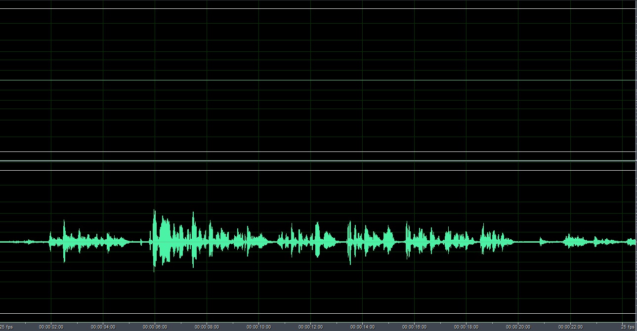

    Alors, ton fichier est stéréo, avec juste du son à droite
    Ton fichier stéréo, on voit bien les deux pistes
    Repaire djackfive 01.jpg Le même en mono, il n'y a qu'une seule piste
    Outre ce problème de fichier, tu dois avoir des soucis au niveau de la connectique avec tes casques, car si tu l'entends sur les deux oreilles, c'est que le jack ne doit pas s'enfoncer à fond

    J'ai quand même trouvé une solution : il faut entrer dans le fichier même du son sur la timeline pour les mettre en mono dual. Et ça marche !

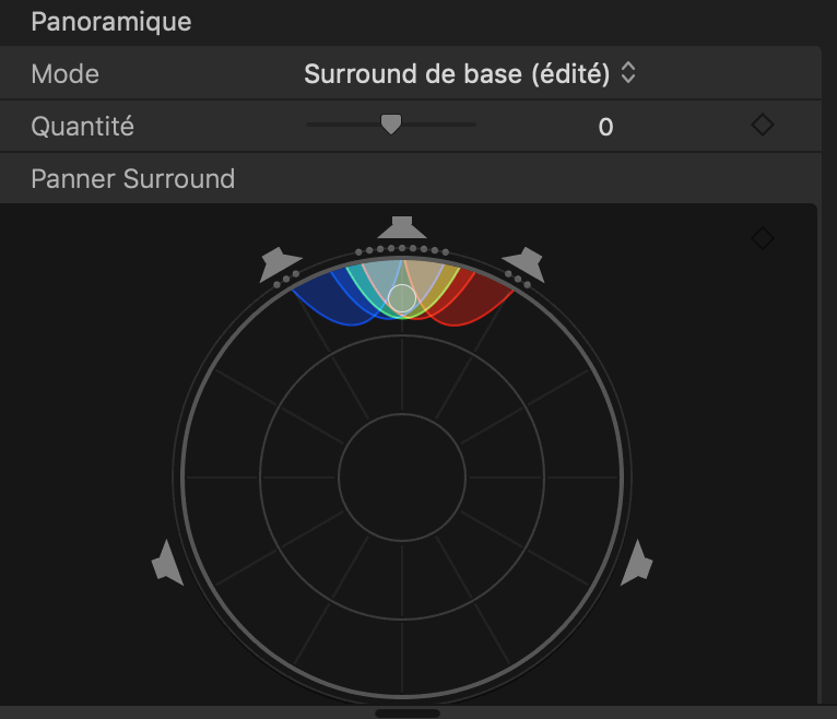

    Chez moi sur la timeline de FCP X, en mode Stéréo, le son ne sort qu'en oreille droite.
    En mode Mono dual, il sort à égalité en oreille droite et gauche.
    Tu peux peut-être régler ton problème en jouant sur le mode panoramique en choisissant Surround de base et en modifiant la sortie vers la droite ou la gauche ?
    Mais puisque cela fonctionne chez moi à égalité sur les sorties droite et gauche en mode MonoDual, peut-être est-ce un dysfonctionnement de FCP X.
    Tout d'abord, il serait bon que tu fasses la dernière mise à jour.
    Sinon, redémarre en appuyant sur alt-cmd de façon à supprimer le fichier de préférence peut-être corrompu.
    Normalement, en re-lançant FCP X, ton problème devrait avoir disparu.

    A mon avis, il faudrait refaire la synchro audio + video en préparant un peu mieux l'audio de départ.
    Je m'explique, a priori :
    - le fichier audio est en stéréo avec une piste vide d'un côté et une piste avec du son de l'autre.
    - lors de la syncrho, la situation reste la même donc un seul côté du casque
    - c'est le petit 2 que l'on voit dans l'inspecteur (post 4 configuration audio)
    - malheureusement je ne vois pas d'astuce pour revenir en arrière
    En essayant :
    - je passe mon fichier son en mono dual
    - je réalise ma synchro (dans le plan synchro il y aura "piste/role/bus" avec un petit 1 et en dessous les 2 "pistes/role/bus" avec deux fois 1 et nom le chiffre 2
    - là les deux pistes dont celle vide apparaissent, je décoche à loisir les pistes et donc il y aura bien du mono et je l'espère du son des deux côté du casque.
    Voilà ce que je comprends.
