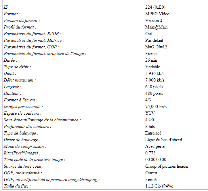

    J'ai capturé des vidéos vhs en 640x480 en 25 images/s. Jusque là rien d'anormal. Je voudrais la sauver dans le même format. Est-ce une bonne idée ?. Dans ce cas sous quelle extension (avi, mpeg etc ...) Problème en fonction de ce choix je ne sais pas où modifier les dimensions car je ne vois que du 720x480.

    Ben si, c'est anormal.
    Pourquoi avoir pris du 480 qui est à la base du NTSC.
    Le PAL et SECAM c'est 720x576

    Bonsoir , en dehors de l'interrogation soulevée par saint kro , ça aurait été bien de nous indiquer ton procédé et ton logiciel de capture , le codec de capture utilisé etc ...Cela va conditionner les choix à l'export ( surtout en fonction de ce que tu veux faire , par la suite , de cet export.)

    Les vidéos sont récupérées avec un logiciel de Micro Application "Sauvez vos cassettes". Pour les infos sur cette vidéo voir le tableau ci joint.

    etant donne que c'est deja sauve dans un format, on se demande pourquoi tu te poses la question de savoir quel est le meilleur format de sortie.
    la reponse est evidente , c'est celui-la. c'est deja sur le disque. Pourquoi vouloir tout recalculer pour le convertir dans un autre format.?
    maintenant effectivement, la resolution choisie n'est pas ideale pour un format europeen, mais bon, pour du VHS...

    Votre réponse peut sembler logique mais j'ai oublié de vous dire que ce n'est pas un travail à titre personnel mais pour l'archivage d'une commune. Je dois donc dans un premier temps faire un pré-montage et la vidéo doit être archivée dans un format et un codec qui pourra être utilisé plus tard ( dans un mois, un an ou beaucoup plus tard) dans des montages.

    Une nouvelle acquisition dans le bon format me semble la solution la plus rationnelle !

    En plus le débit d'acquisition (5936 Kbits/s) me semble un peu faible s'il doit il y a avoir montage et recompression.
    Quelque chose autours de 10 Mbits/s me semblerais plus raisonnable (c'est le débit max des DVD)

    Refais une acquisition dans un format standard 720x576 et non 640x480

    Pour l'acquisition c'est ok. Reste la sortie, mpg, avi grass valley non compréssé ..... Le choix est trop vaste pour être simple

    Autant prendre un format standard, mpeg2 ou avi (DV) à 25Mb/s.
    Ok, c'est beaucoup pour du VHS à l'origine, mais ainsi tu restes avec un standard établi et ne dépendant pas des sources.
