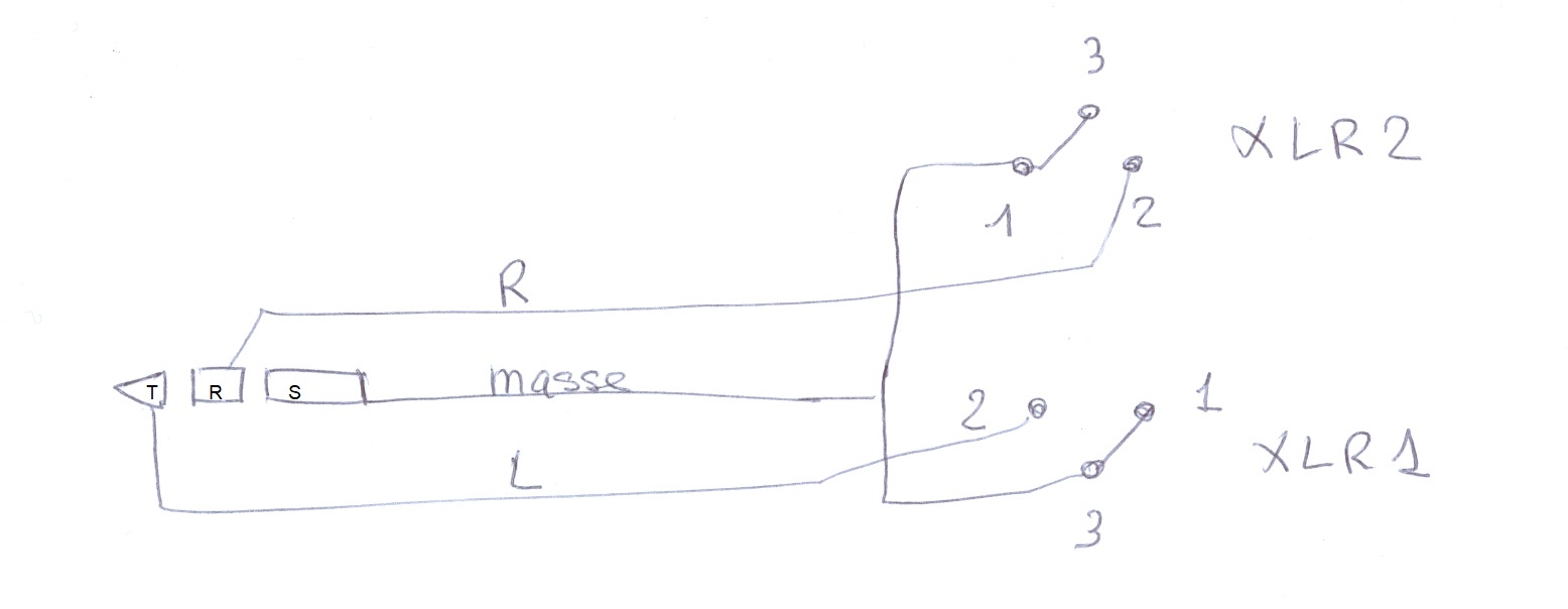

    Aucun souci, plutôt qu'un adaptateur, il est préférable de faire un cable avec 1 mini jack vers 2 XLR.

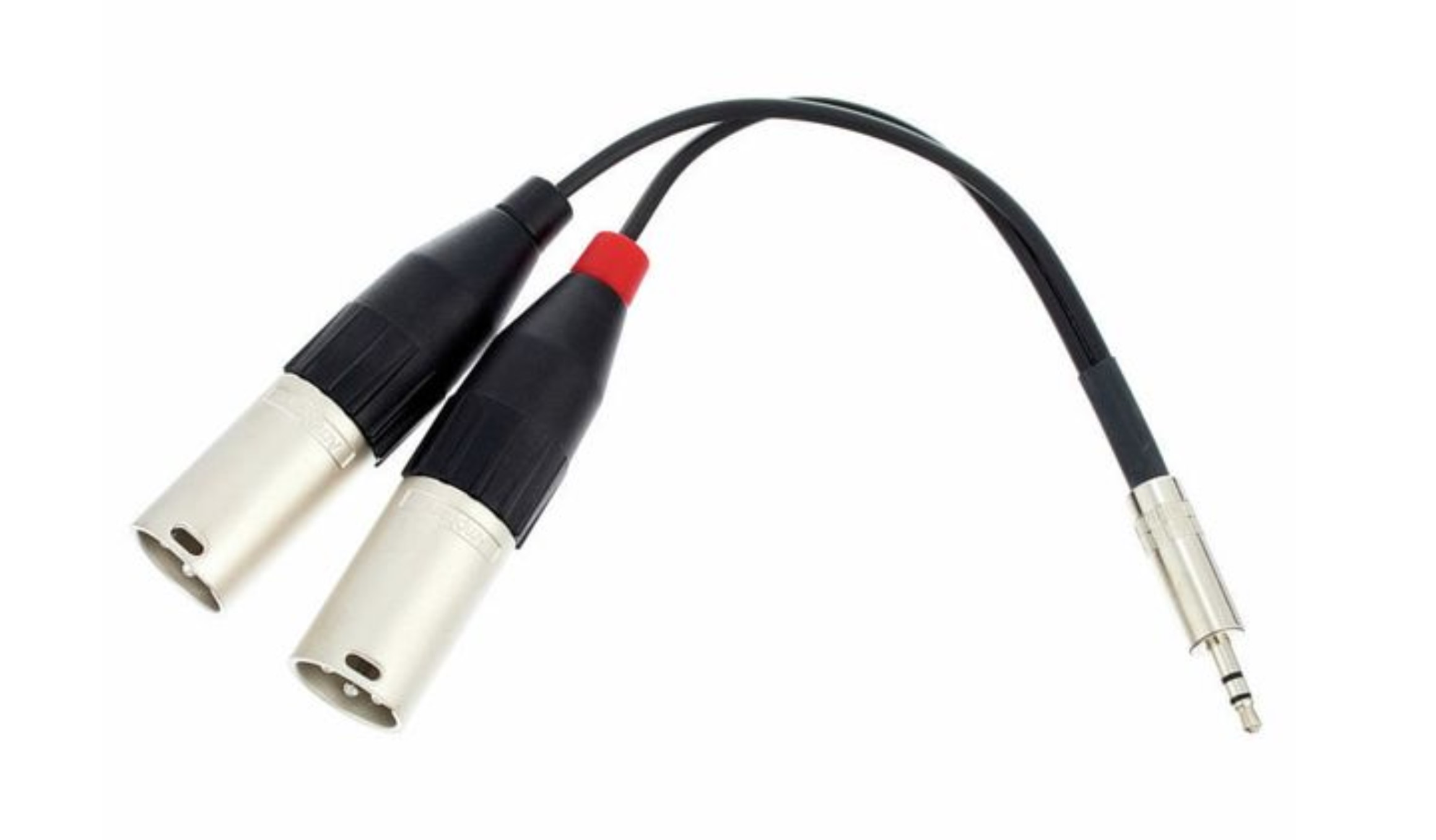

    Un cable de ce type là donc...
  4. saint kro
    309
    24 130
    +739 / 4 275 / -92
    Oui si le cablage est comme mon dessin
  5. giroudf
    +890 / 4 046 / -39
    et desactiver l'alim phantom sur ces entrées.
