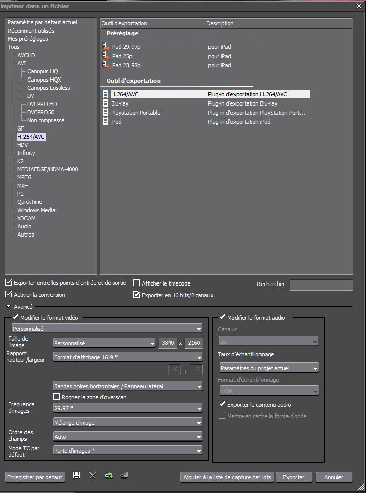

  2. ogt
    Il faut simplement personnaliser une pré-configuration existante, en cliquant sur "Avancé" dans le panneau d'export.
    Exemple sur l'image avec Edius 6.08.
