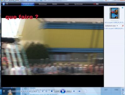

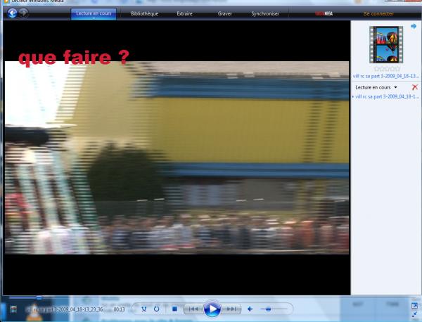

  6. Clement26
    157
    Par contre je rencontre un souci lorsque je lis la vidéo sur mon PC, regardez plein de petit carré... Je comprends pas, il me manque des codec ?
    Tu, vous, aurais une idée ?
    Merci.
  7. -=Xtof=-
    650
    43
    C'est parce que windows media player ne gère pas l'entrelacement de la vidéo et le M2T.
    Essaie de la lire avec VLC.
    Et dans Premiere il n'y a pas de problèmes normalement.

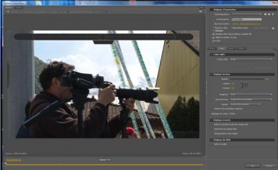

  12. Clement26
    157
    Ok. Mais alors pour le.mov en h264 le souci c'est que je ne peux pas séléctionné la taille de ma vidéo, c'est grisé.
  13. -=Xtof=-
    650
    43
    Quelques remarques dans CS3 :
    Comme j'ai filmé en 50i, il faut désentrelacer la vidéo (en haut à gauche).
    L'exportation audio n'est pas sélectionnée d'office, je me suis fait avoir plusieurs fois !
    La taille ne devrait pas être grisée comme tu peux le voir.
    Si tu n'es pas au point avec les exportations, il y a de nombreux sujets très bien expliqués que tu trouveras en cherchant dans la section Premiere Pro.
    #13 -=Xtof=-, 15 Juin 2009
