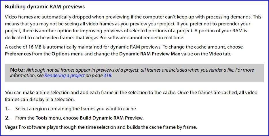

    A la sortie des dernières versions de Vegas je m'étais encore aventuré sur le forum officiel de Sony et en avais ramené ces quelques réflexions qui peuvent se résumer par:
    Surtout ne pas exagérer la RAM réservée.
    Post # 24 et 29 de:
    http://www.repaire.net/forums/sony-vegas/190841-vegaspro-8-0c.html
    additif
    Manuel officiel le plus récent: celui de Vegas 8.1
    Chapitre 19 (page 301) Previewing and analysing video
    Sony Creative Software - Download: Vegas Pro 8.1
    dont:
    #17 Agdimage, 31 Octobre 2008
