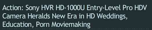

    c quoi ce délire?
    La HVR-1000U ou la Logan des Caméras HDV? Un seul capteur? Zen pensez quoi vs?

    Belle trouvaille mais je me demande si ce n'est pas une astuce de ce site web d'utiliser de tels termes pour récupérer des visites via ce type de mots que l'on sait générateur de beaucoup de recherches et de visites sur la toile (d'autant qu'il y a trois titres de suite avec de tels termes du même champ lexical) :o
