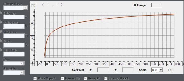

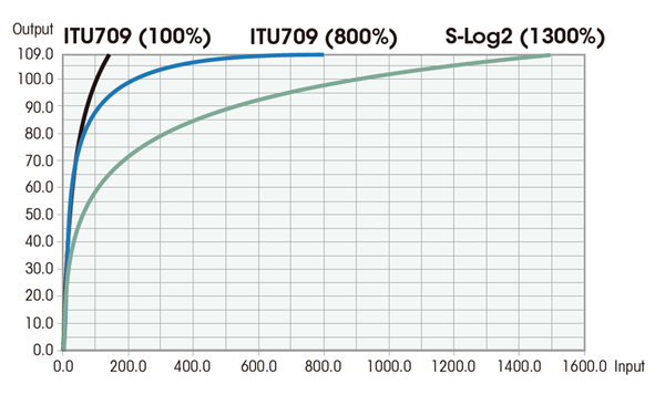

    J'ai trouvé qqs pistes:
    1- Le shéma superposant les "courbes de transfert" selon Rec709 (800%) et S-Log2 [ Rec709 100% me parait ne fournir que noir et blanc sans intermédiaire], en abscisse on a la plage dynamique du capteur en pourcentage de "stops" [1600% = 16 "stops" … je pense]
    2- dans cet article de J-C Fouché, étude de la caméra pro PDW-F800, ici, au Repaire où figure une courbe de même famille, limitée à 8 "stops" … [Avec cette caméra -cinealta, je pense, le cadreur -ou le directeur photo- a le choix entre quelque courbes [Gamma Standard R 709, HyperGamma (4) et User Gamma*]
    *Cette "courbe 2" provient d'un logiciel Sony (cité par JC Fouché) qui permet, sous Windows ou OSMac, de simuler les modifications de la courbe standard pour créer un "User Gamma" circonstanciel ("anticipation" du travail de post- prod … je n'ai aucune formation dir-phot, alors ???).
    La comparaison entre les courbes R709 (adaptables en S-Log A) et S-Log2 tient essentiellement à l' amplitude de la plage dynamique ( "D-Range") qui serait, je pense, celle du capteur : 8 "stops" pour ce qui est rendu par Rec709 et 16 pour ce qui est rendu par S-Log2.
    Si, c'est celà - :unsure: = je n'en suis pas plus sûr que de mes autres hypothèses, est-ce une améloration soft du firmware ou bien une hard distinguant alors un peu plus que sa "vitesse" le capteur 1" Exmor RS du 1" Exmor (non "empilé" -"stacked") ?

    A "vitesse d' obturation" constante, la progression des diaphragmes relatifs multiplie par 2 la valeur de l' exposition à chaque "pas" ou "stop".
    Pour quantifier la "plage dynamique", le "nombre de stops" en est une représentation logarithmique (de base 2), toutes ces courbes (y compris celles "709") sont ainsi représentées et donc sont "logarithmiques".
    La lecture de celle "709 100%" est aisée, elle couvre, en abscisse, 1 stop qui comprend 2puissance1 = 2 valeurs, donc 0 (noir "absolu") et 1 (blanc "pur") et sont, en ordonnées, rendues à "100%" , donc par 0 (noir) ou bien 1 (blanc) [contraste maximal].
    En abscisse ("input") est figurée en "stops" ( ou aussi convertis en %) l'étendue de la plage dynamique ( Dynamic Range ou DRange) reçue par le capteur (c'est, je pense, au cadreur ou au "DirPhot" de l' évaluer … au pif ou aux instruments)
    en regard, en ordonnée, on lit l'étendue de la plage dynamique restituée par le capteur en pourcentage d’une plage allant du "blanc pur" au "noir absolu”.
    Quand on n’y atteint pas 100%, ça signifie que, si on a posé juste, on obtient une plage où l’on a ni noir absolu et ni blanc pur, c’est à dire un gamma relativement doux (contraste réduit).
    Ex: shéma 1 précédent, pour une entrée dynamique évaluée à 7 stops (entre la plus faible lumière admise et la plus forte, même si il ne s’y trouve ni blanc pur ni noir absolu)
    - avec le rendu SLog-2 le gamma rendra 95% de la plage allant du blanc au noir (si bien posé, on peut n’avoir ni blanc pur ni noir absolu = gamma “modéré”, contraste “faible”). C’est ce que le test "chien" précédent montre (les autres ont été étalonnés pour obtenir le rendu final voulu).
    - par contre selon ITU709 (800%), le gamma rendra(it) 109% de la plage allant du noir au blanc, on aura alors des noirs dont “absolu” et des blancs dont “pur” = gamma important, fort contraste.
    Nb: celà, effectivement, niveau capteur doit se traduire en volts (109% en est, vraisemblablement, un souvenir) puis être encodé voire sur 12 bits, mais plutôt 10 ou seulement 8 … qui réduira les “nuances de luminance” mais pas la plage dynamique.
