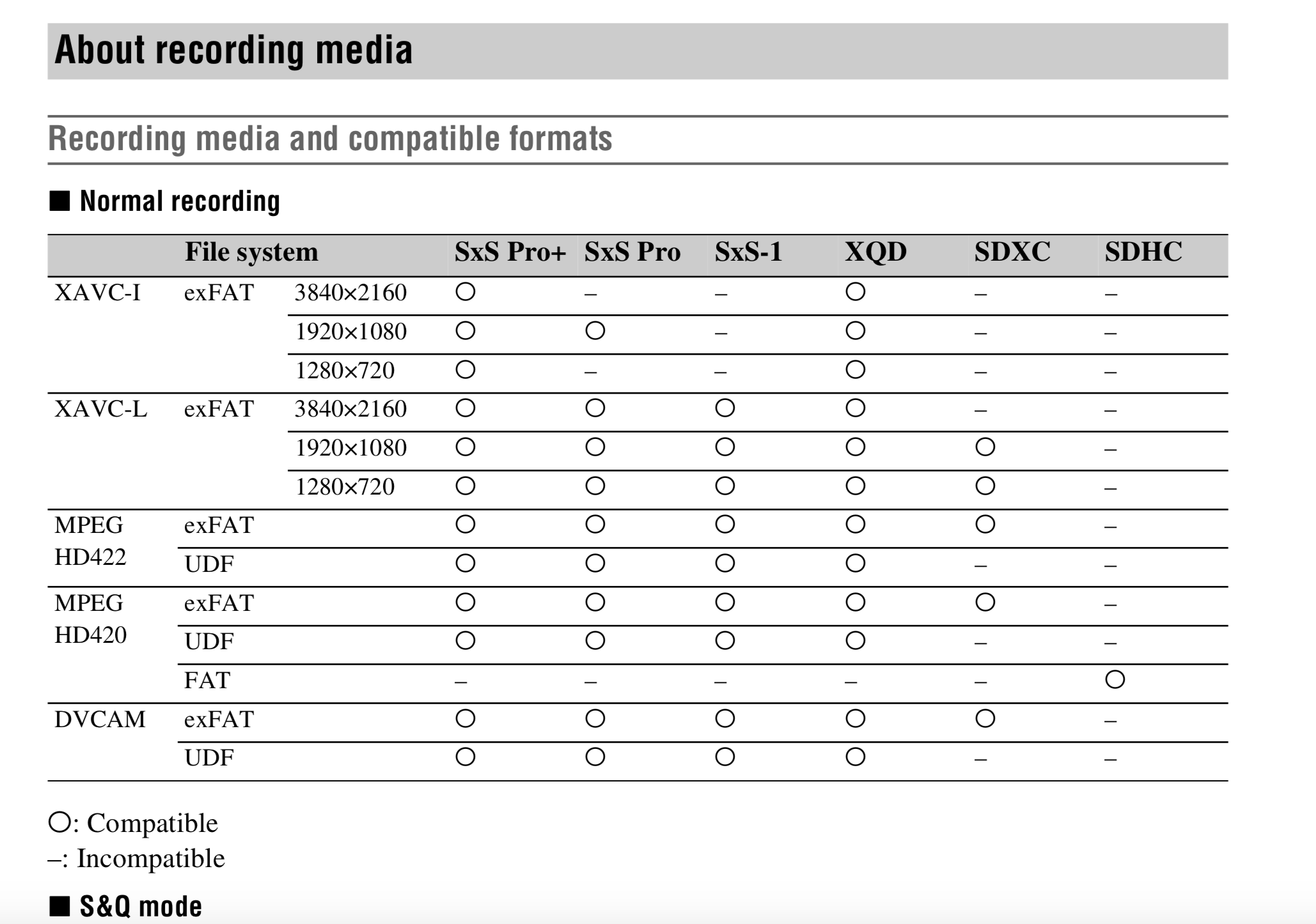

    je lis avec intérêt vos échanges sur les profils colorimétriques qu'offre la z280 mais j'avais une question beaucoup plus basique.
    actuellement je continue d'utiliser mes 2 anciennes cartes SxS -1 (64 Go x 2) de ma EX3 sur la z280 mais je veux investir dans de nouveaux supports d'enregistrement.
    1/Soit je repars sur l'achat coûteux de SxS-1 (peu d'intérêt de prendre la version +pro car pas besoin du XAVC intra)
    2/ soit je prends un adaptateur SDH(X)C + carte SDXC (coût le moins cher)
    3/ soit adaptateur XQD + carte XQD ( prix entre le choix 1 et 2)
    -> quelles expériences avez vous avec le choix 2 et 3, avez vous des cartes SDXC ou XDQ à me conseiller ? Est ce fiable ?
    Je n'ai plus sous la main le manuel de la z280 (laissé au bureau) pour voir quel codec est compatible avec quel support "officiellement selon Sony " (et ce possible de passer outre ??) mais je filme au maximum soit en 4K XAVC -L (jamais en intra donc) voir le plus souvent en 1080 Mpeg 422.

    En ce qui me concerne, j'utilise les nombreuses cartes SxS en 64 Go que je possède déjà, comme le 4K demande plus d'autonomie qu'en HD, j'ai préféré acheter des XQD avec leur adaptateur obligatoire.
    Comme tu filmes en 4K, je te conseille la carte XQD QD G240F (450 € l'unité) + l'adaptateur SxS QDA-EX1 (61,85 €)
    Il est préférable d'avoir un adapteur par carte qui reste à demeure, car il est hors de question de sortir une carte XQD de l'adaptateur pour la remplacer par une autre !
    En 4K l'autonomie sera de 176' en 240 Go, et 87' en 120 Go
    Pour le FHD, une XQD à 64 Go (152 €) sera suffisante, autonomie environ 120'

  3. bcauchy
    27 139
    +863 / 3 010 / -75
    :hello:Déjà
    A) Dont acte
    B) OUI : XQD et adaptateur, mais pas n'importe laquelle : une "G"
    C) NON ...tu peux essayer, "je" ne prendrais pas le risque pour des scènes "rares"
    Vu la consommation de la Z280 des 256 Go pour la sérénité, 2x128 peut être (pas pris)
    les SxS "anciennes*" fonctionnent, les plus vieilles ont coincé sur les "codec" les plus
    gourmands
    (* je ne les garde qu'en éventuel secours de mes 2x256 )
    Bertrand :jap:
