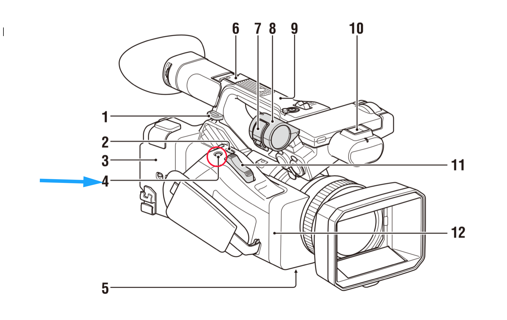

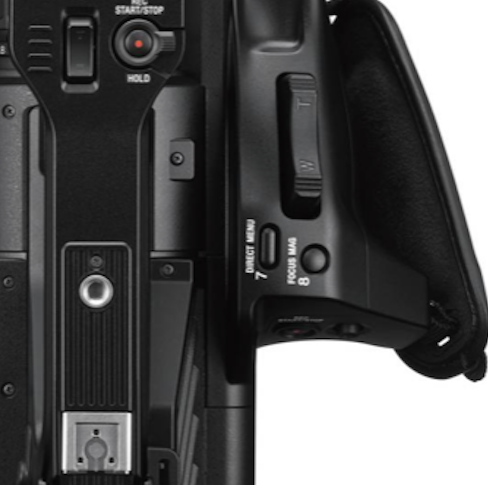

    C'est pas le bouton N° 8 mais le 4

    Le 8 c'est bien Focus mag, et le 4 c'est Online.

    Pour répondre à apatura en fait dans ma tête je voyais plus le manuel d'utilisation que le N° de touche sur la caméra...
