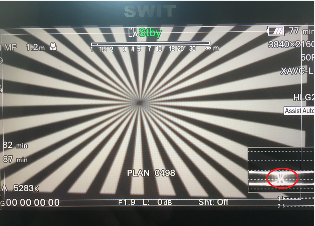

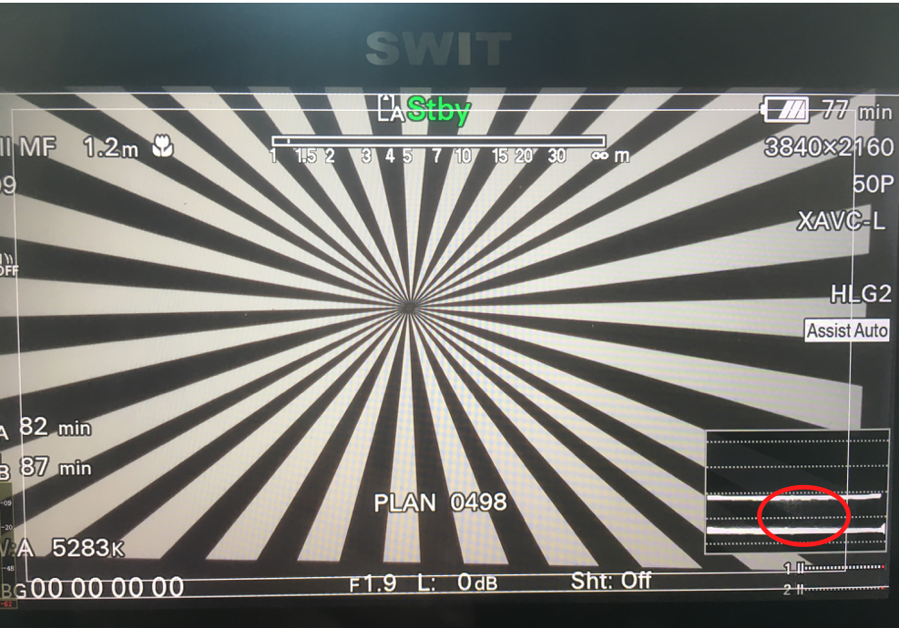

    Effectivement Bertrand je l'ai mis aussi, mais je dois dire que dans la pratique je ne m'en sert pas, tout comme le Peaking dont je trouve qu'il est difficile à interpréter.
    Par contre si tu veux faire rapidement une mise au point manuellement, fais comme moi, prends une mire cartonnées au format A4 en te servant du Waveform dans le viseur, tu verras c'est très efficace.
    Quand les 2 lignes formant la lumière du signal vidéo sont le plus distinctement séparées, la mise au point est correcte, n'hésites pas à surexposer.
    Dans le cas contraire les 2 lignes se rejoignent.
    Cette façon de procéder est intéressante quand on n'a pas de point précis dans l'espace, ou si une personne est trop éloignée pour pouvoir faire le point sur ses yeux.
    Si le sujet principal est une personne assez proche, dans ce cas il faut faire le point sur ses yeux en zoomant à fond, ensuite on fait son cadre.

    :hello:Michel ... juste une cht'ite " mise au point " :D
    1) Je ne me vois pas en reportage "pris sur le vif" (genre passage de l'alliance sur le doigts de la mariée)
    :!!!: STOP....attendez ! j' arrive avec mon carton...Madame la mariée tenez le.. retour caméra pour MAP ..retour mariée pour retirer le carton ...retour caméra pour filmer :rolleyes:...GALERE :cry2:
    2) Sauf dans le cas précis de ton "carton" le Waveform ne mesure que l'intensité lumineuse (IRE)
    utile pour l'exposition, ( mais je lui préfère les Zébras ) pas pour la MAP en général.
