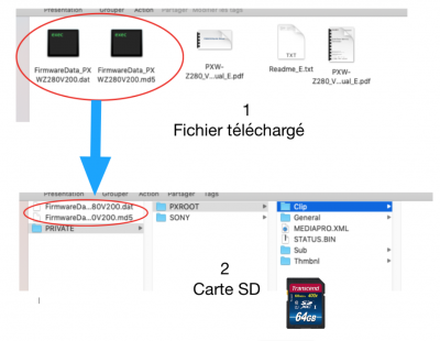

    Voici comment il faut procéder pour faire la mise à jour :
    1) insert une SD dans la Z280 afin qu'elle puisse la formater (assure-toi auparavant d'avoir sauvegardé tes données)
    2) retires la SD de la Z280 et l'insert là dans le lecteur de l'ordi
    3) télécharges le firmware, tu en profiteras de sortir le nouveau mode d'utilisation
    4) fais un sélectionner/glisser des 2 firmware vers la SD
    5) retires la SD de l'ordi et insert là dans la Z280
    6) mets le Z280 sur secteur puis fais un update via la menu sytème
    Tu peux aussi ne pas sortir la SD de la Z280 si elle est connectée en USB à l'ordi, mais attention car...
    ...toutes connections filaires sur la Z280 est à manier avec une très grande prudence si le connecteur n'est pas à angle droit ou coudé, car si ce connecteur est droit, il deviendra très vulnérable en cas de contrainte sur ce connecteur.
