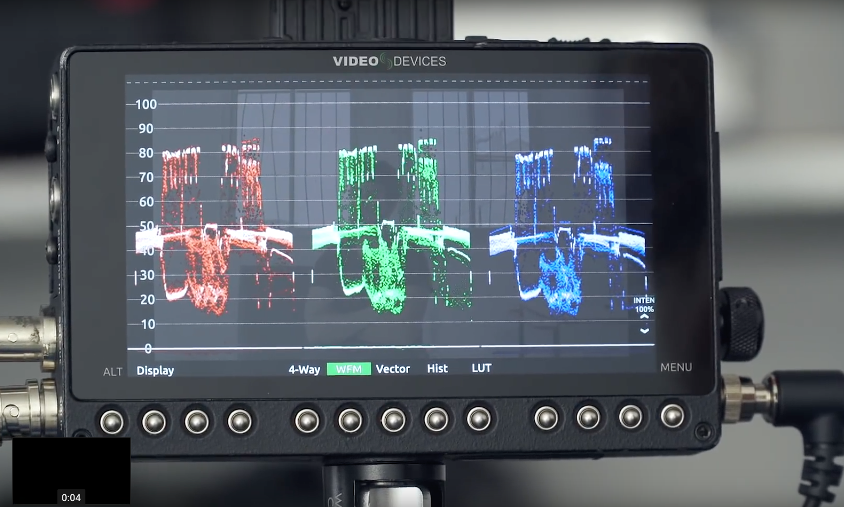

    Tu es impatient de connaitre les résultats de ce banc d'essai, mais au fait, qu'en attends-tu ?
    Etant possesseur de cette Z280 depuis bientôt presque 2 mois, depuis j'ai pu faire divers essais en m'aidant de la X200 pour les comparatifs, donc si modestement je peux t'apporter une réponse et/ou un conseil à une question dont tu te poses.
    En effet, l'envie d'investir environ 7500 € demande quand même une petite réflexion, surtout pour celui qui n'est pas un habitué aux caméras Sony, auquel il est fortement conseillé de la louer, afin de s'éviter par la suite toute désillusion.
    Tout autre chose.
    J'ai visionné la vidéo d'un pro du cinéma sur You Tube (Matthieu Misiraca) et dit que lorsqu'il tourne en LOG, avant tournage se sert impérativement d'un des outils comme la parade RVB sur son l'oscilloscope qu'il a fixé sur sa RED (voir photo en bas) pour régler les hautes lumière.
    Sa façon de procéder me parait plus logique de le faire avant plutôt qu'après, en plus cela donnera moins de travail en post-production.
    La Z280 affiche bien à l'écran, la forme d'onde, le vecteurscope et l'histogramme, mais pas la parade RVB...
