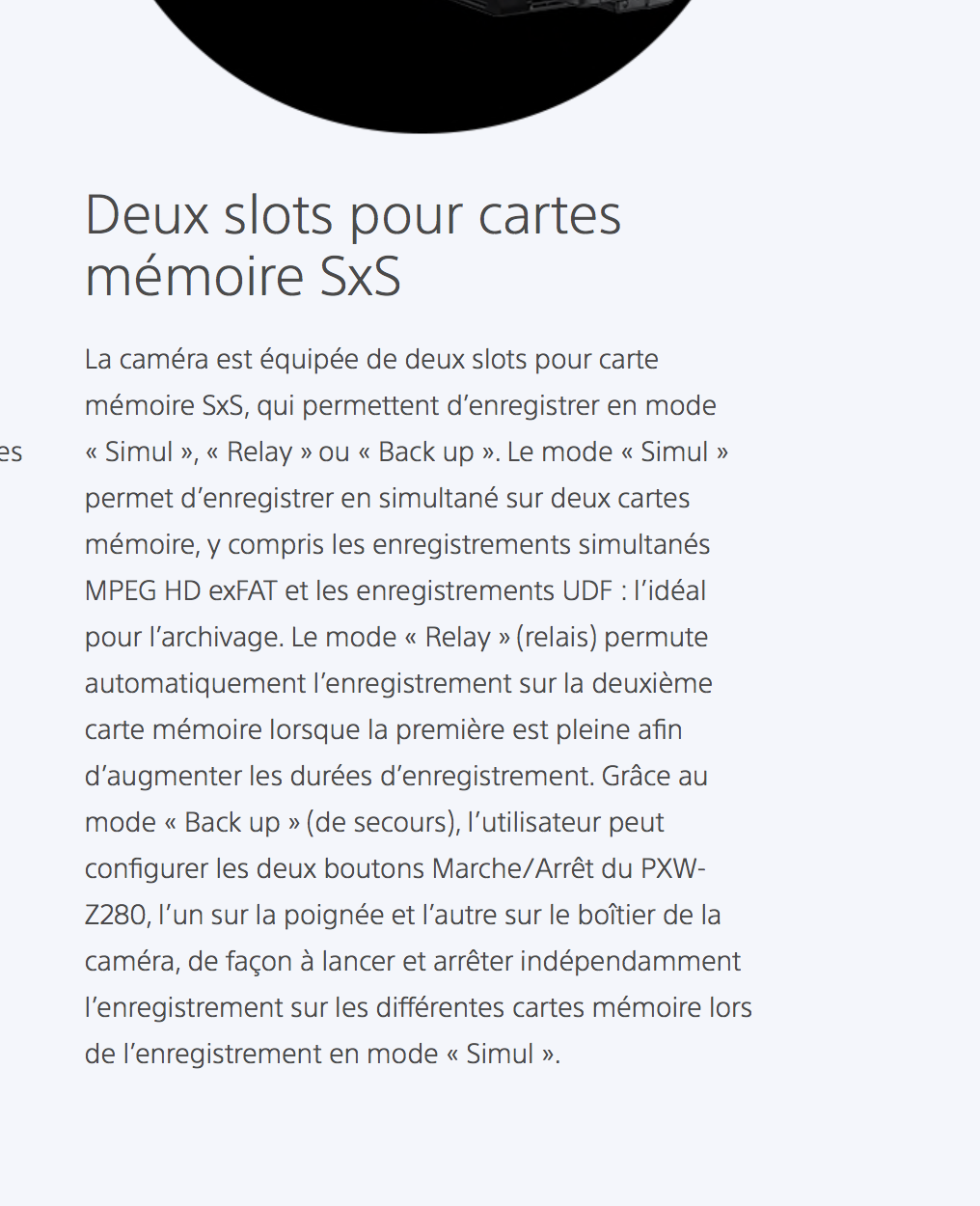

  13. apatura
    9 000
    115
    3 902
    +225 / 1 249 / -4
    Merci pour vos réponses.
    Les XQD en effet deviennent plus abordables.
    Mais Bertrand, là je ne comprends pas : sur les images de la Z280 on voit bien les fentes pour cartes SxS et le volet en portant l'inscription. Cette caméra semble bien être faite pour ces cartes.
    Le descriptif de Sony ne laisse pas e doute à ce sujet.(voir infra)
    Les XQD n'ont pas du tout le même format. Alors quoi ?
    Les utlisera t-on avec un adaptateur ? Dans ce cas pourquoi pas alors un adaptateur pour cartes SD XC ?
    C'est vrai que les prix alors se rapprochent. Et encore plus pour les cartes siglées de la nouvelle norme en V (V30, V60, V90), encore très rares.

  15. bcauchy
    27 159
    +863 / 3 015 / -75
    Mais il est là le bonheur ....:good:
    Tu te retrouves avec un adaptateur au format et connectique identique à une SxS incluant une carte XQD
    Voili ..Voilà Bertrand :jap:
