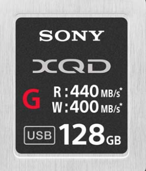

    Le marché actuel est toujours dominé par Sony, les capacités sont au choix 32 - 64 ou 128 GB, les "rapidité" Écriture (W) et Lecture (R) sont indiquées sur les cartes, la lecture est à (au moins 400MB/s (majoritairement 440MB/s),
    - l' écriture est à 400MB/s avec les Sony G
    - moindre avec Sony M (descente jusqu'à 80MB/s) !
    - Lexar ne mentionne pas la rapidité écriture et, ne commercialise plus qu'un modèle 32GB (à plus de200€ ??? voir le lien suivant …
    Sandisk ne participe pas au développement du XQD
    Donc, je pense qu'il faut se munir de Sony G pour la Z280, mais, sur le terrain, les possesseurs sauront mieux que moi ce qui convient !

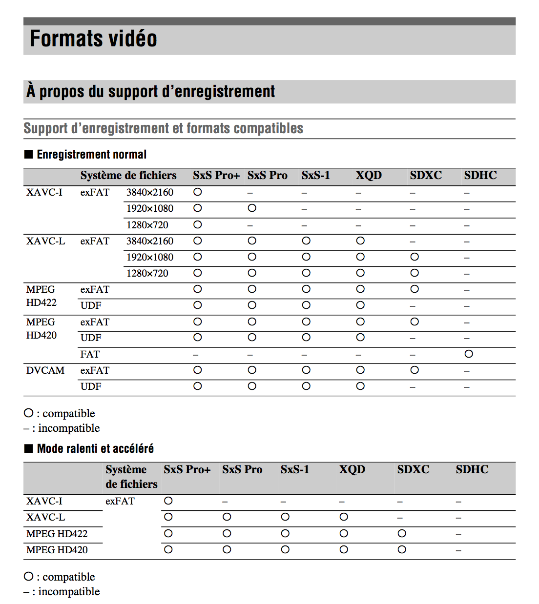

    Pour compléter et appliquer cela à la Z280 :
    Les cartes SxS + Pro sont celles recommandées, qui permettent tous les formats offerts par la cam. les autres SxS, plus chères que les XQD n'apportent rien de plus que celles-ci.
    1200€ la carte de 128...
    Les cartes XQD classe G permettent tous les formats SAUF les formats en AVC Intra (y compris en FHD).
    Voir l'extrait du mode d'emploi ci joint.
    Les cartes SDXC UHSI permettent tous les formats SAUF : l'AVC Intra, et L'UHD en AVC Long gop.

    Je ne pense pas qu'il y ait contradiction avec le mode d'emploi, en fait Sony ne veut pas prendre de risque et préfère conseiller ce qui lui parait être sûr à 100% plutôt que de dire "en principe ça marche..."
    Par exemple j'ai acheté cette carte XQD en solde pour 119 € malgré qu'elle n'avait pas le débit pour l'UHD.
    Je me suis dit, si ça ne va pas pour ma Z280, elle ira pour ma X200, et bien surprise, elle va très bien en UHD, même en Intra !

    Je ne vous recommande pas cette carte de 64 Go qui est destiné à ma X200, mais c'est l'occasion qui me l'a fait essayer sur la Z280, je recommande plutôt celle-çi (photo) en plus du débit correct en écriture/lecture c'est du 128 Go minimum qu'il faut à cette Z280, pas du 64 Go !

    OK, beaux, tu avais déjà exposé que tu possédais (au moins) deux cartes XQD : M (W150MB/s, 64GB) et G (W400MB/s, 128GB), excuse-moi STP, lors de ma réponse à Jean-Luc j'avais zappé ton premier post (#689) à ce sujet.
    Ton expérience montre que les deux enregistrent le XAVC-I UHD dont l "appétit" maximal est 600Mbps soit 75MB/s …
    Recommandes-tu la "G" plutôt pour sa durée d'enregistrement résultant de sa capacité double qui, cependant reste faible à ce bitrate maxi ou à sonn niveau moyen que tu évalues à 500Mbps ?
    D'après le tableau montré par apatura, les XQD ne sont pas homologuées pour le XAVC-I QFHD (UHD selon Sony): bizarre, elles l'étaient pourtant déjà, je pense en version "N", il y a 4 ans pour la Z100 (version pro de l'AX1 et qui, en+, enregistre en 4K et UHD XAVC-I 600Mbps !).

    Oui, bien sur, mais....
    Je préfère me fier au mode d'emploi de la cam qu'à une présentation avant tout commerciale.
    Effectivement, 150Mb c'est bien 8 fois moins en MB, mais il ne faut pas oublier que ces indications fournies par les fabricants de cartes sont des MAXI (Up to.... "jusqu'à ").
    Si vous aller par curiosité regarder les normes pour les cartes SD XC (et de préférence les nouvelles V10, V30, 60,90) ce sont les MINIMA qui font référence.
    Ainsi une carte qui vous affiche fièrement 95MB pourra très bien n'être homologuée que V10 c'est à dire un débit d'écriture MINIMUM de 10MB
    soit ... 80Mb, voire V30 soit donc 240Mb ce qui sera très insuffisant pour l'AVCIntra 600Mb et limite limite pour l'AVCL à 150Mb..
    Pas de normes pour les XQD (?), format propriétaire....
    Les XQD en all intra ? Enfin oui, ça peut marcher, j'ai moi aussi testé une XQD G du modèle ci-dessus en AVCI UHD 600Mb : ça a marché.
