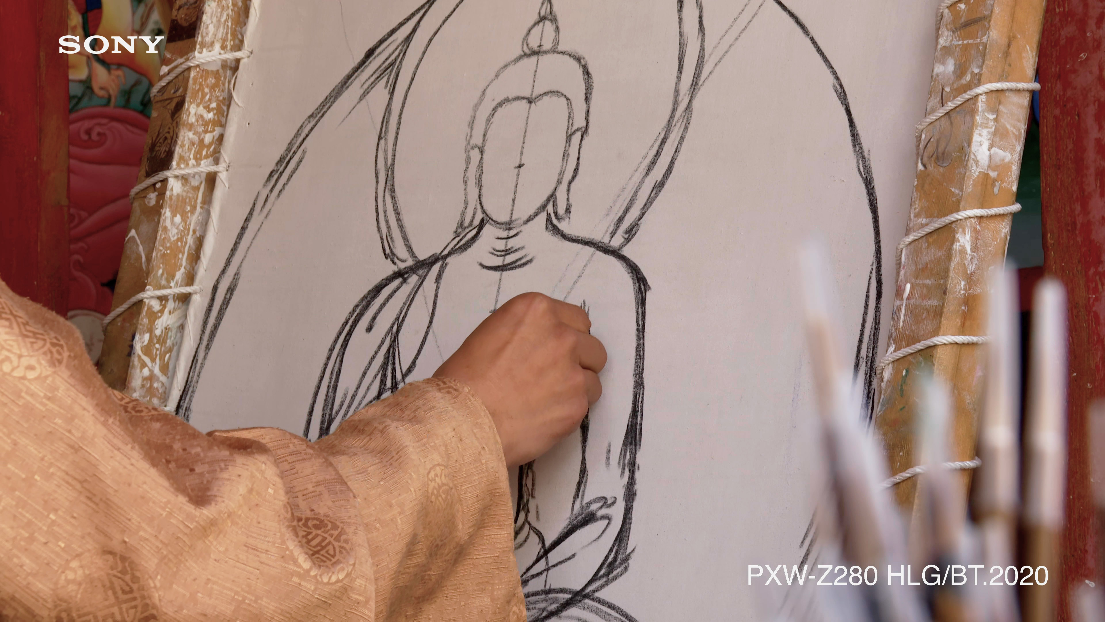

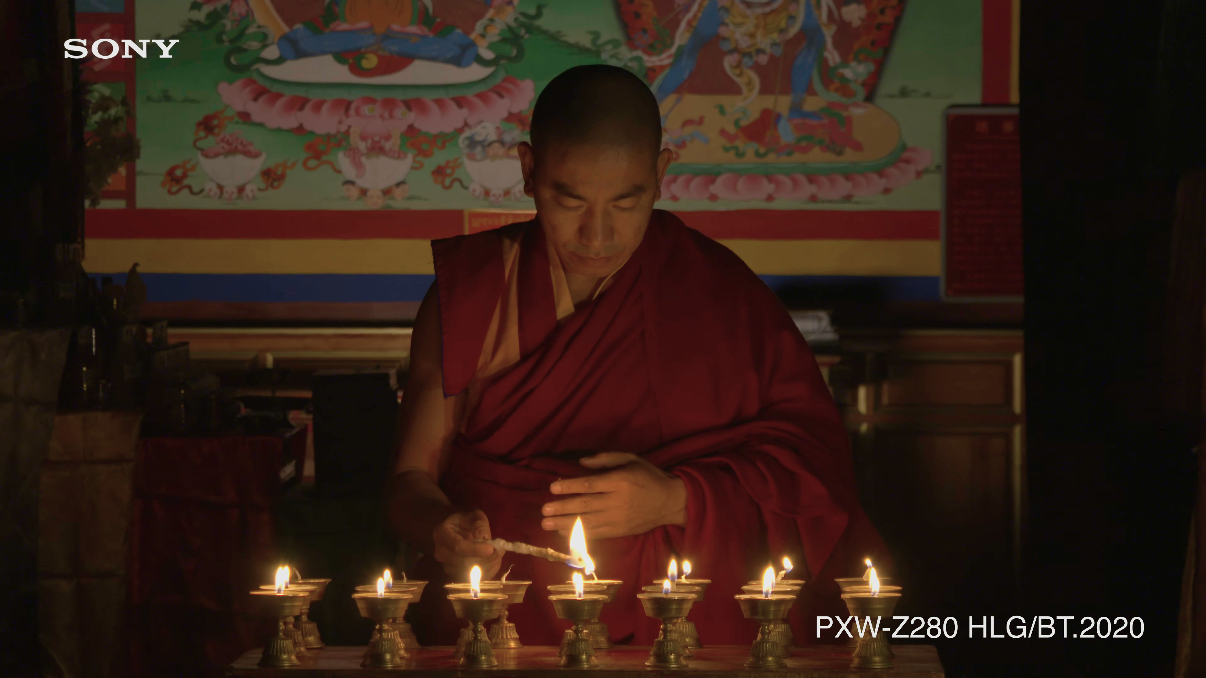

    Faites attention à vouloir couper les cheveux en quatre sur la base de mesure faites sur ce type de film.
    Déjà, ça, c'est le making off. Le vrai film de présentation réalisé par Sony je l'ai téléchargé, et je me le suis projeté (en coupant la fonction HDR) en vidéo projection UHD sur 2,7 mètres de large et avec la distance d'observation de même longueur. C'est ma norme quand je regarde un film.
    Comme je l'ai déjà dit au début de cette discussion, je l'ai vraiment trouvé très beau. A l'époque je n'avais pas testé la caméra. Et dans ces conditions de visionnement, s'il y a un os je vais le voir tout de suite. C'est le cas sur certains films ciné. Confidence pour confidence, si je n'avais pu voir ce film sur mon installation, je ne suis pas sûr que j'aurai accepter la proposition d'Anna pour le test.
    Je n'avais pas envie de me retrouver avec une machine que j'aurai flinguée dans les grandes largeurs (c'est le cas de le dire).
    Le film (le vrai) a un seul défaut, c'est que les plans extérieurs (tout du moins certains) sont affectés par un mélange air chaud-air froid qui brouille les détails lointains et ruine un peu la définition.
    Pour le reste, c'est bon. D'accord, Sony a pas mal joué avec des plans serrés pour faire des effets de profondeur de champ. Bon, c'est le jeu et nous sommes capables d'apprécier la PDC que l'on peut obtenir avec un 1/2 pouce, tout du moins j'espère...:laugh:
    Pour le poids : oui, elle est lourde. 3 kg en ordre de marche avec une petite batterie BPU30 (données constructeur). Vous verrez j'en parle. Par contre, oui elle est bien équilibrée sur son centre de gravité. Mais il faut la porter quand même.
    Un amateur, il fait ce qu'il veut. Pour un professionnel qui devrait l'adopter comme outil de travail quotidien, je conseille de l'essayer, voire d'en louer une pour apprécier si c'est jouable ou pas. A partir de là, deux solutions : soit ne pas prendre ce modèle, ou réfléchir à s'équiper d'un accessoire d'aide à la portée.
    • Merci Merci x 2
  4. progressif
    progressif Guest
    Gamma: HG3, Black Gamma -40, Black Level -3.
    Tu tasses le pied de courbe et colles les noirs.. les courbes HLG font plutôt l'inverse, non ?

    C'est vrai mais en faisant un léger grading....il y a des plans qui valent le coup. Assez pointu à faire. Bref..
    J'ai réussi à avoir un clip BT.2020 (10-bit) :

    C'est du vite fait... mais vers du REC.709 pour le WEB...:)
    Faut reconnaitre que cette Z820 a du potentiel mais je campe sur ce que j'ai déjà dit : attention aux basses luminosités.
    "Le peintre a chair de poule dans le cou?" mais c'est une de mes préférées.
    ou
    Ou là : ?
    Comme déjà dit : ça reste du Jpg (un seul TIFF père 49 MO.. on est en UHD..:))

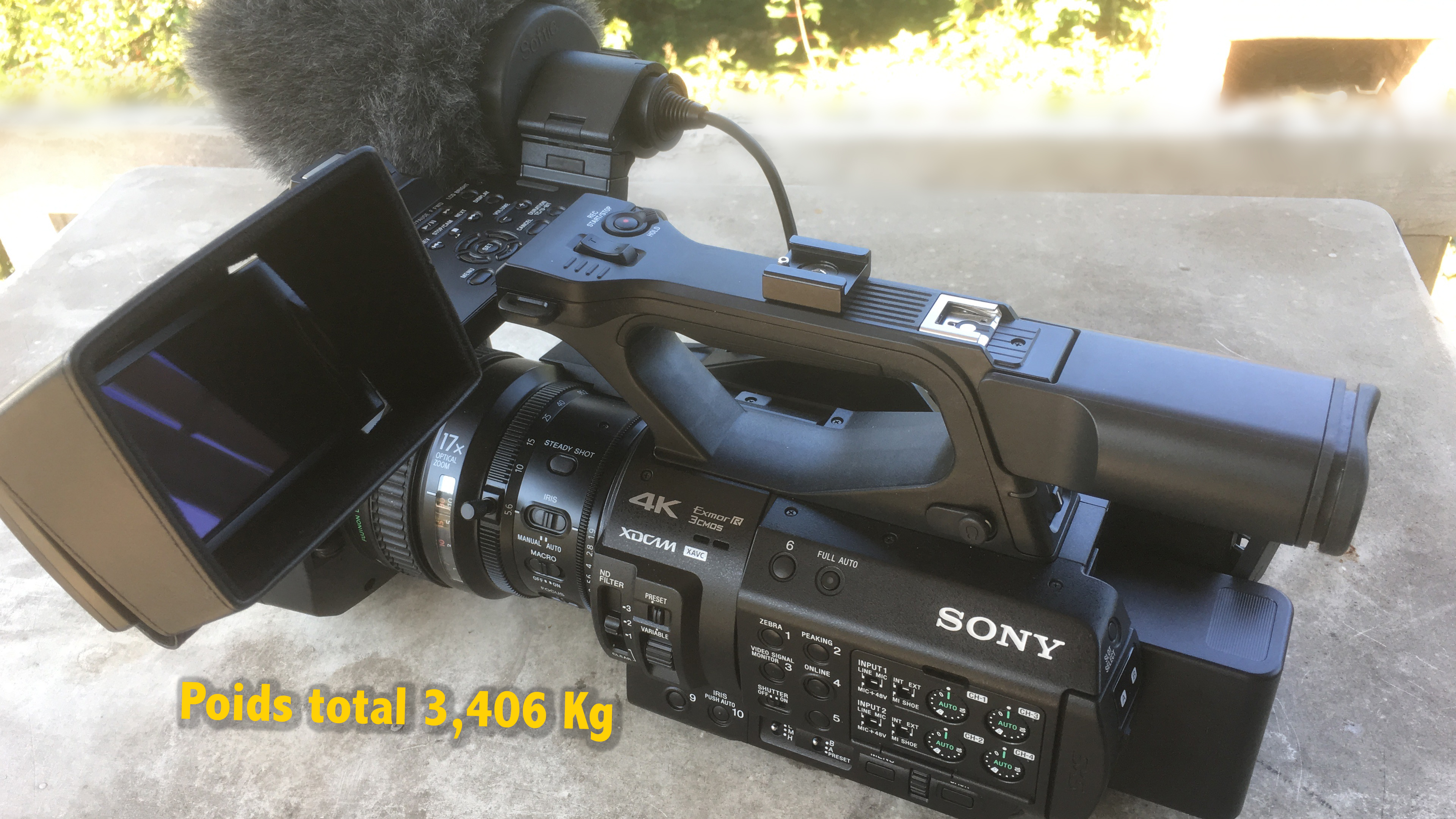

    JHL37 avait parlé du poids, et c'est vrai qu'elle pèse 200 g de plus que la X200 qu'elle remplace, cette dernière avait pris 100 g par rapport à la PMW-200.
    Aujourd'hui l'appellation caméra de poing dans cette catégorie de camésocpes, ne signifie plus qu'on peut facilement tenir à bout de bras sans risquer à la longue fatigue et instabilité.
    Si la Z280 a pour seul équipement qu'un micro additionnel, avec sa batterie U60 le poids sera déjà 3,406 kg (photo du bas)
    Dans le cas d'un tournage avec comme équipement, une torche, 2 micros cravate et d'un boitier émetteur indispensable au présentateur pour qu'il ait un retour de son micro, le poids atteint 4,69 kg ! (photo du bas)
    Si le tournage doit comprendre des scènes ou l'on doit être mobile, cas le plus fréquent, le présentateur avance vers la caméra et le cadreur recule, avec 4,69 kg de charge il est quasi impossible de tenir cette caméra à bout de bras et de rester stable.
    De ce fait une épaulière est indispensable, elle va répartir le poids sur l'épaule ce qui permettra de moins fatiguer et de rester stable (photo du bas)
    Il est bien évident qu'en dehors des scènes mobiles, la caméra sera sur trépied.

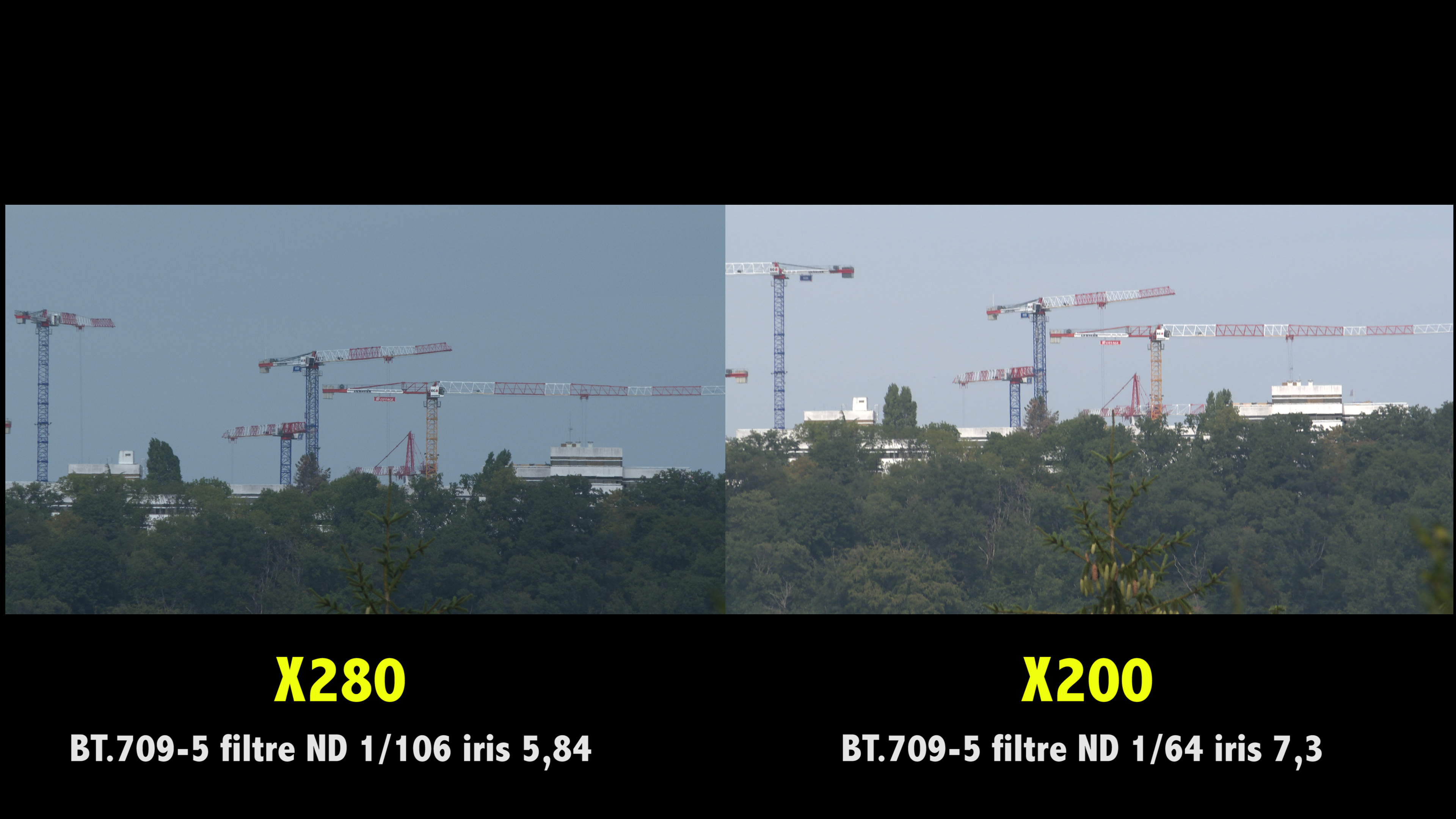

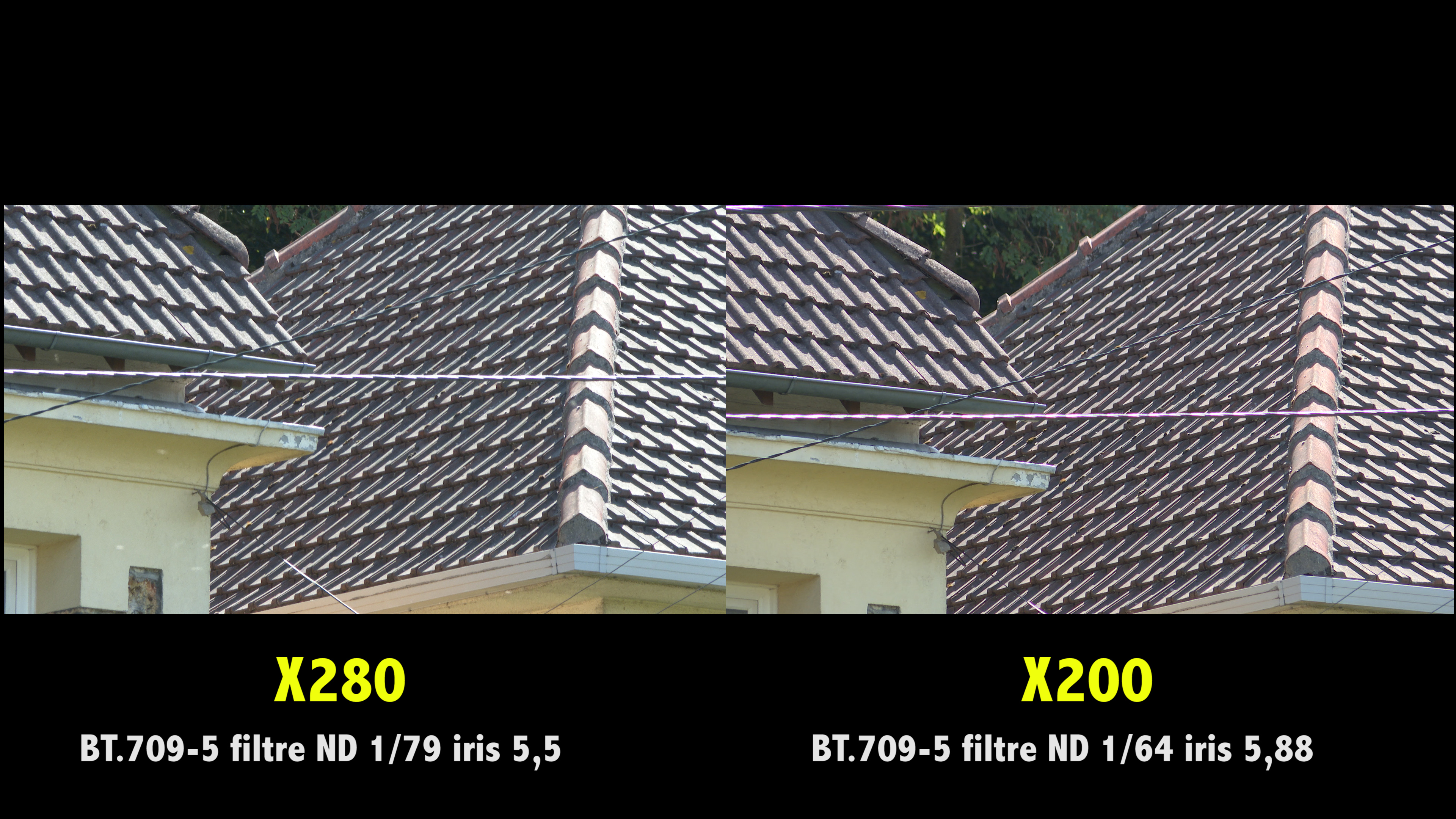

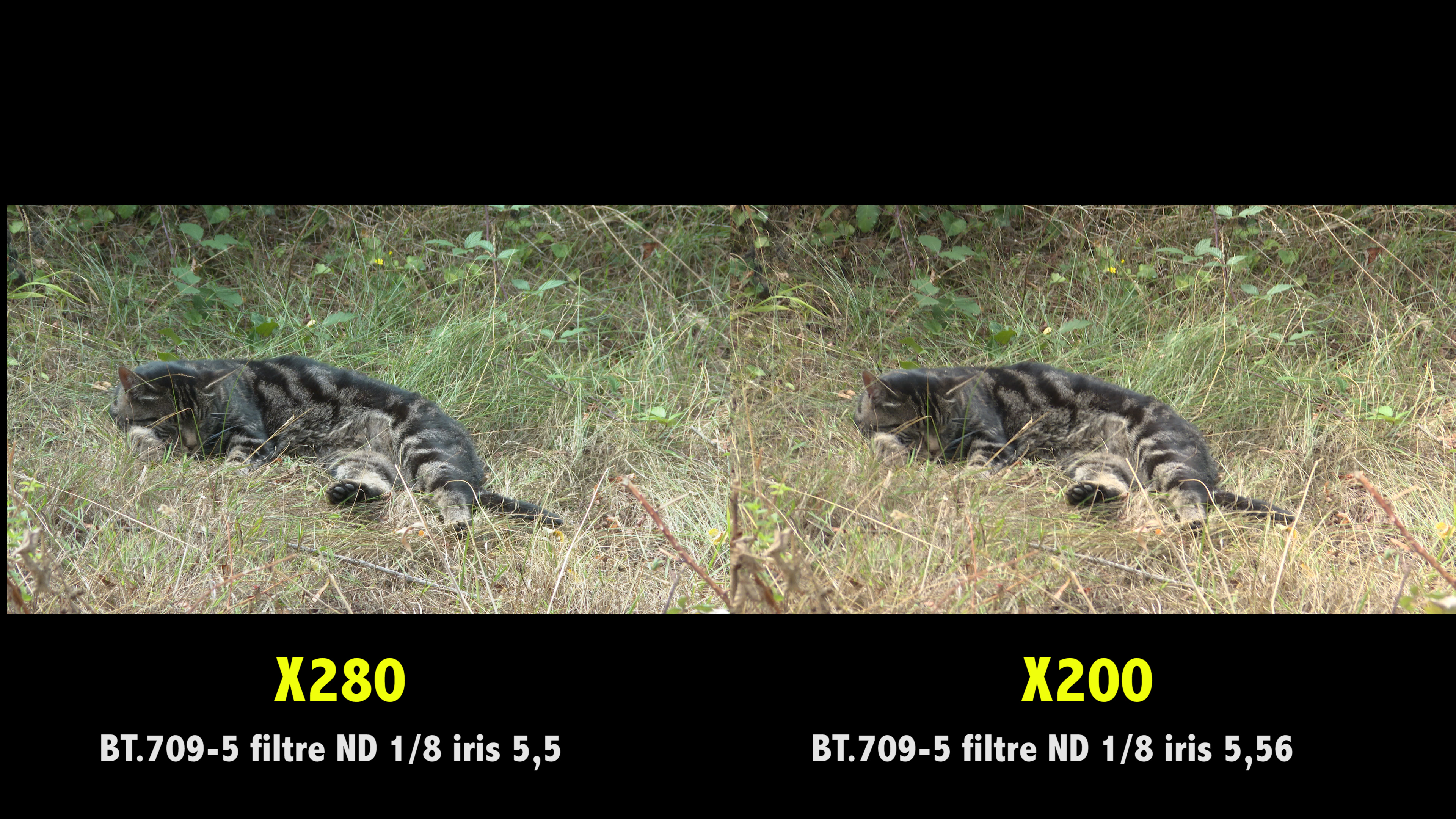

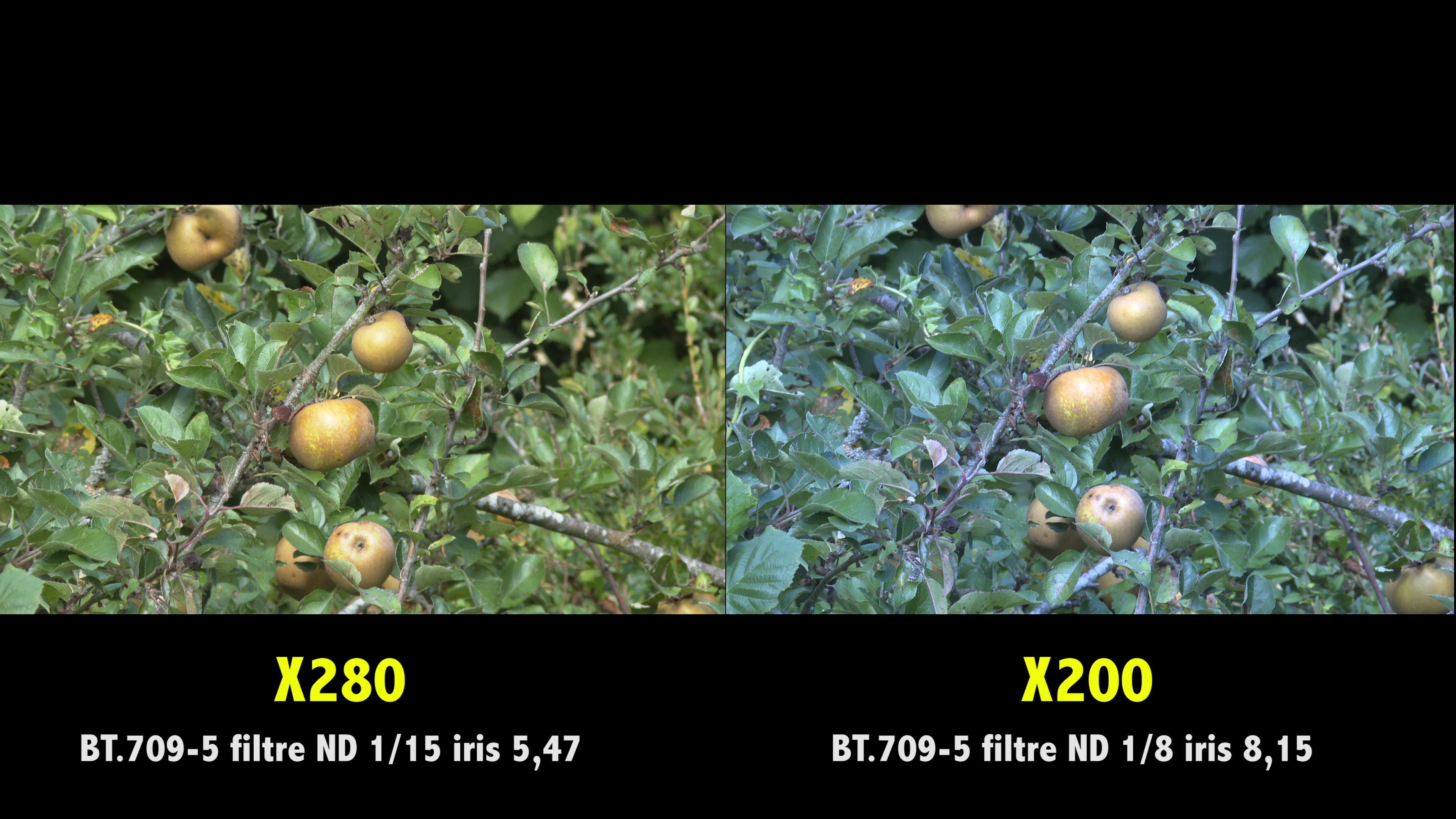

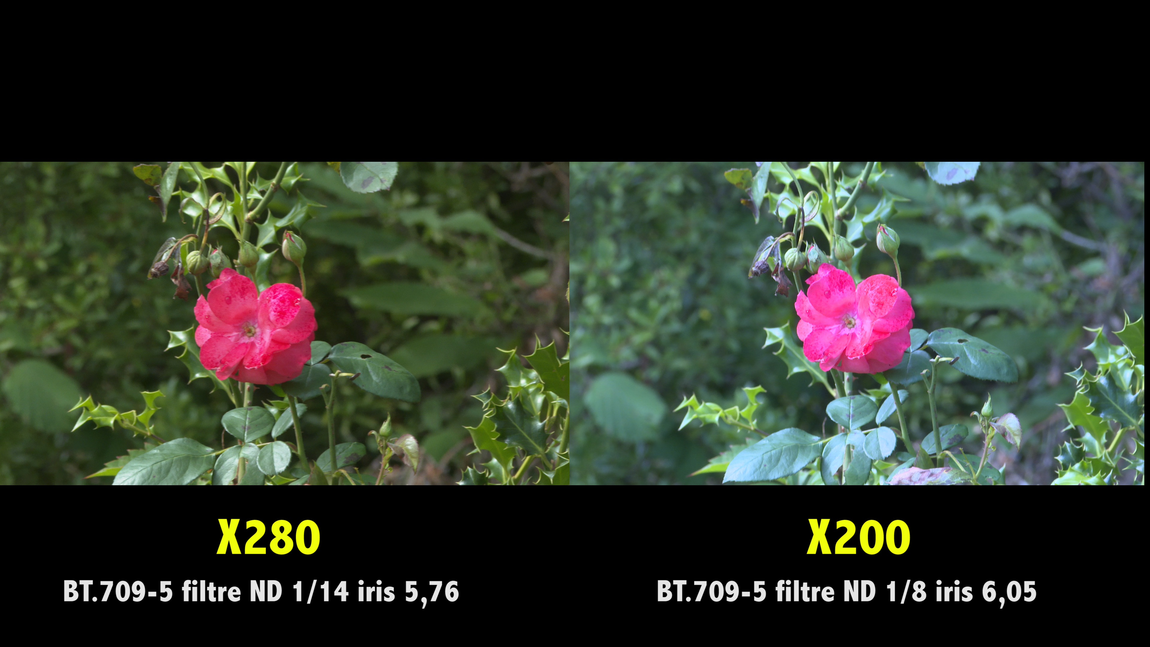

    Images comparatives Z280 (3840x2160 ) et X200 (1920x1080) garanties sans aucune retouche, en mode tout auto, à fond de zoom et à main levé (sans trépied)
    Sur ces 2 dernières photos la balance des blancs n'a pas dû être bien faite sur la X200

    ..Vu le comparatif il me semble que même avec la brume de chaleur avec les grues la Pxw200 s'en sort mieux en terme de piqué...sur la plupart des vidéos sur youtube de la pxwz280 il y a ce manque de piqué...
    hormis deux ou trois exceptions
  11. breaux
    4 180
    22
    2 899
    +46 / 98 / -38
    je trouve que la X200 n'a rien à envier de la Z280, mais cette dernière a d'autres atouts intéressants comme le 4K, le suivi visage, le filtre ND auto...
  12. AQW333
    315
    13 742
    +855 / 3 474 / -32
    "Photo" ...tu veux dire que ce n'est pas des extraits de clip ?
    On voit qqs différences pas forcement à l'avantage de l"X200..mais la rigueur du Test ..? "main levé sans trépied " et ce ne sont pas exactement les mêmes images alors dans un GOP !?!
    Pour le chat c'est nettement à l'avantage de la X200 en piqué et pourtant l'iris est cette fois très proche...étions nous en focus manuel...non...bref pas de conclusions hâtives. La rose également avantage X200
    Sur les grues c'est la Z280 qui semble plus net au loin..mais bon c'est pas très jojo, assez "numérique" comme netteté , donc pas un avantage...bon on est plein zoom aussi.
    Par contre gros soucis de chrominance avec la X200 sur l'image 2...

    Breaux, je pense qu'il y a un problème dans tes comparatifs. Lequel, je n'en sais rien mais il y a quelque chose qui cloche. Fais attention parce que si tu n'es pas absolument sûr de ton coup, ce genre de chose peut faire le tour du net et nuire gravement à la machine pour rien.
    Pour ma part, la seule façon de mesurer une définition, de la chiffrer et de la comparer, est l'utilisation d'une mire de définition. Bien utilisée, on ne peut pas la tromper avec des artifices sur le réglage du piqué ou autres. De plus, elle est plate, donc non sujette à des problèmes de point à tel ou tel endroit (à condition qu'il est été fait correctement).
    Concernant la Z280, je t'invite à ne pas dépasser f:4. A f:5,6 la diffraction va commencer à se montrer. Pas énorme, mais elle est déjà présente.
    As-tu bricolé quelque chose dans les réglages du détail de la machine ?
    Je pense que ce sont des captures d'extrait de clip, évidemment. D'ailleurs, je n'ai pas vu de fonction photo sur la Z280 ?
    Remarque importante : je n'ose pas imaginer que ce genre de comparatif sur la définition puisse être fait autrement que sur un pied (lourd).
    Soit le caméscope n'est pas bon et il ne peut y avoir aucune exception, soit les exceptions sont le fait de tests ou réglages bien menés, et alors c'est le reste qui n'est pas bon et la machine n'est pas en cause.
  15. breaux
    4 180
    22
    2 899
    +46 / 98 / -38
    Ce sont des captures d'écran, les clips étant passés par le logiciel de montage.
    J'ai pas voulu me mettre sur trépied par fainéantise, ne voulant que contrôler le bon rendu des couleurs et de la lumière de ces 2 caméras.
    Je ne pouvais pas filmer en tenant les 2 caméras en même temps, donc j'ai filmé chaque plan avec une cam, puis ensuite avec l'autre, et non en même temps, d'où une différence dans le cadrage.
    Pour les très gros plan, la rose, les pommes, le chat, j'ai fait une mise au point manuelle bien sûr, après moi ce que je regarde c'est que cette X280 ne soit pas prise en défaut si la X200 ne l'est pas...
