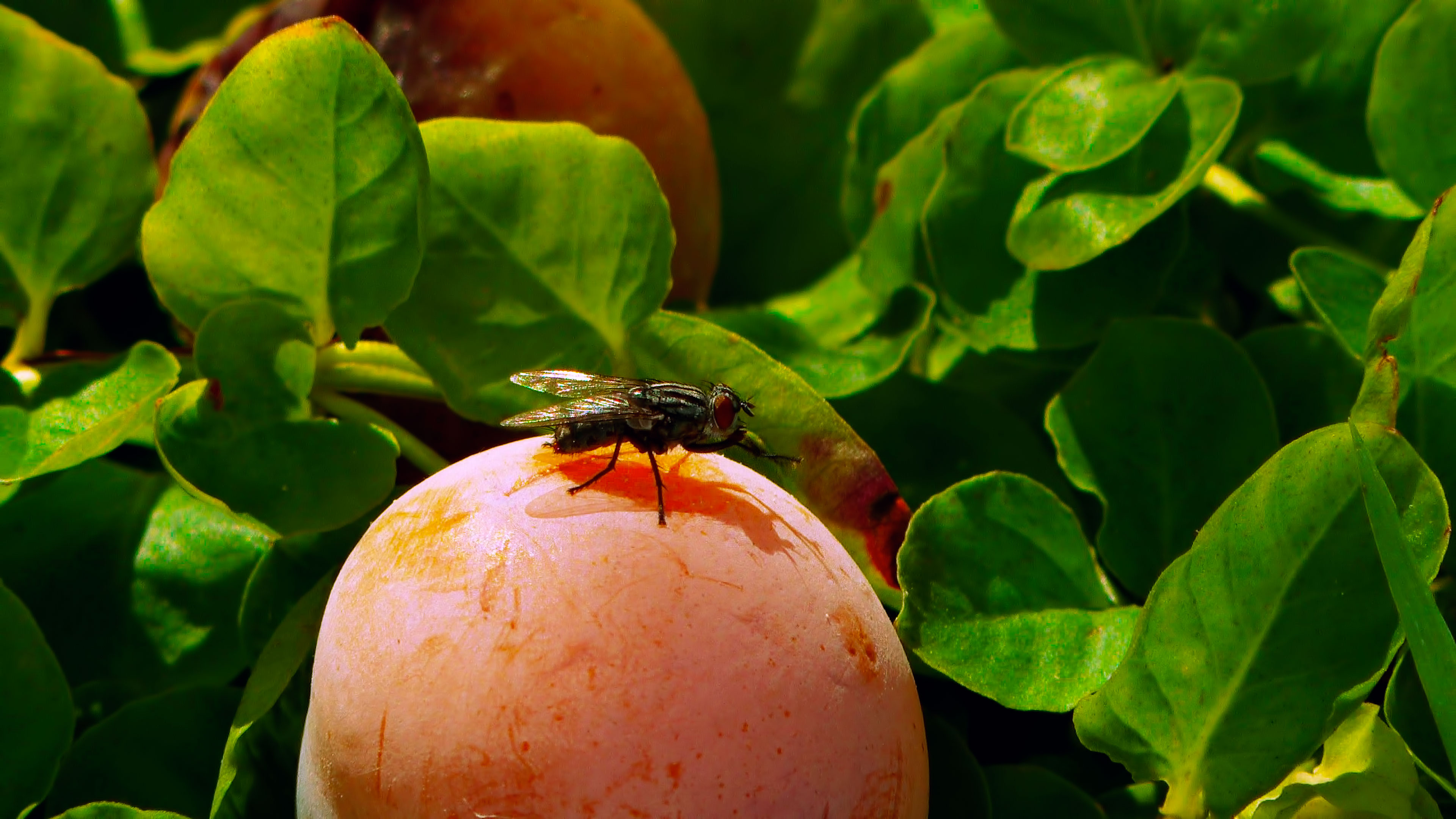

    Je me suis allé à faire un test à partir de ces JPG en appliquant un Sony S-log3 dessus(ooo) sans autre réglage dans Davinci Resolve V15 (release de ce jour soit dit en passant)
    La mouche semble avoir encore tous ses attributs, de même que la pêche.
    Attention : génération d'une certaine granularité : me semble-t-il...;-) mais sympa à travailler.. A tester sur un vrai clip car à partir d'un JPG : c'est bien la première fois que je m'y frotte..:rolleyes:

    Heu, attention Jean-Claude, il ne s'agit pas d'une courbe Slog3 mais d'une hyper gamma, il ne faut pas que tu mélanges les deux choses parce que là, ça va pas marcher. Cela me parait un peu dur tes sorties.
    Et ce n'est pas une pêche, mais... une prune ! :laugh::laugh::laugh::laugh:

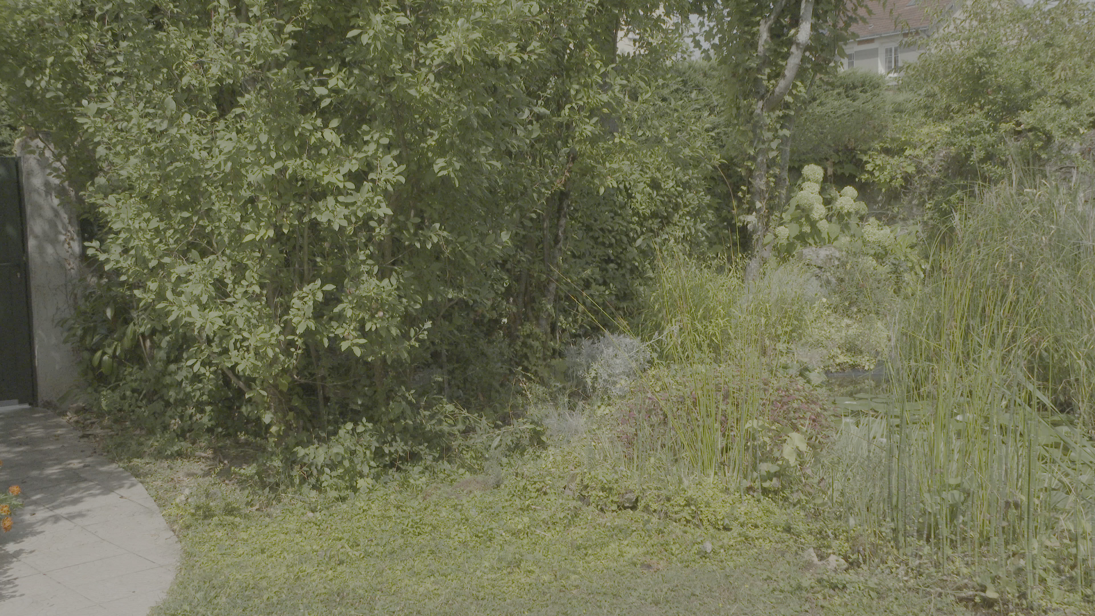

    Bien, comme promis hier je vous montre ce que donne la courbe Slog3 qui a été implémentée sur cette nouvelle machine. Attention, pour certains cela peut sembler un peu spécial. Ne repartons pas dans des débat sans fin, ce n'est pas le but. D'autres voudront peut-être "s'amuser" à voir ce que donne cette nouveauté de la Z280 par rapport à son aînée la Z200. C'est une petite approche rapide pour faire connaissance.
    Pour notre ami André : là, il va falloir étalonner...:laugh:;-)
    Voici donc l'image brute sortie caméra. Les caractéristiques sont de l'UHD intra 422 10 bits BT2020.
    Et maintenant un étalonnage rapide sur Vegas en créant une courbe en S pour ajuster l'ensemble de la luminance. Je n'ai touché à rien d'autre comme réglage. La prise de vues a été réalisée sous un soleil violent (c'était la canicule) et les écarts de luminance sont très importants entre les ombres et l'exposition directe au soleil. Vous remarquerez que l'on n'a rien perdu entre les basses et les hautes lumières.
