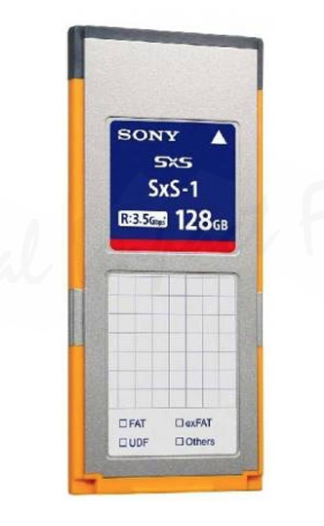

    Si l'on souhaite enregistrer en 1920 X 1080 XAVC-L HD 50 Mbp/s, rien ne changera avec nos cartes SxS et batteries que nous avons déjà.
    Capture d’écran 2018-08-12 à 16.01.20.png Capture d’écran 2018-08-12 à 16.36.51.png
    Par contre, si l'on souhaite enregistrer en 3840 x 2160 XAVC-L QFHD 150 Mbp/s

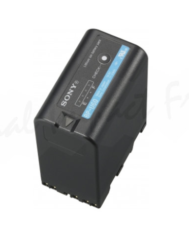

, nous allons avoir une diminution en durée d'environ – 69% pour la carte SxS et de – 28% pour la batterie.
    Si le coût supplémentaire d'une batterie genre BP-U60, est relativement modeste, il en est tout autrement pour les cartes SxS qui sont assez coûteuses.

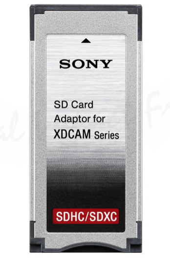

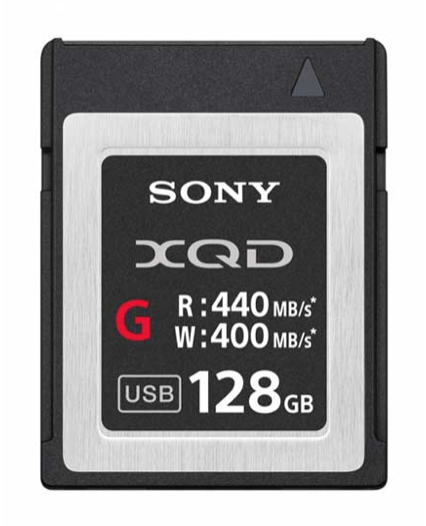

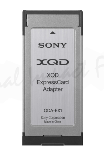

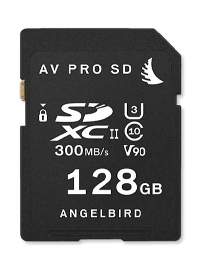

    Heureusement il y a les cartes SDXC et XQD qui sont plus abordables, mais attention ;
    1) il faut un adaptateur pour carte SxS, et qui de plus est incompatible avec XQD et SDXC
    2) La carte SDXC ne permet aucun enregistrement en 3840 x 2160
    3) La carte XQD ne permet pas l'enregistrement en 3840 x 2160 XAVC-Intra QFHD 600 Mbp/s, mais là, il faut avoir une bonne raison de vouloir enregistrer à 600 Mbp/s, autonomie 22 minutes avec une SxS de 128 Go !
    Il y a bien la carte SDHC, oublions là car elle ne permet que d'enregistrer en …720 x 425 !
    Nous mettrons aux oubliettes les cartes de 64 Go au profil de la 128 Go, oublions aussi la carte de 256 Go qui est beaucoup trop cher (1820 € !)
    En incluant les 2 adaptateurs SxS avec les deux cartes XQD de 128 Go, l'ensemble reviendra à 679,20 € soit presque deux fois moins cher que 2 cartes SxS de 128 Go coûtant 1339 €

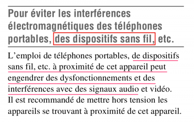

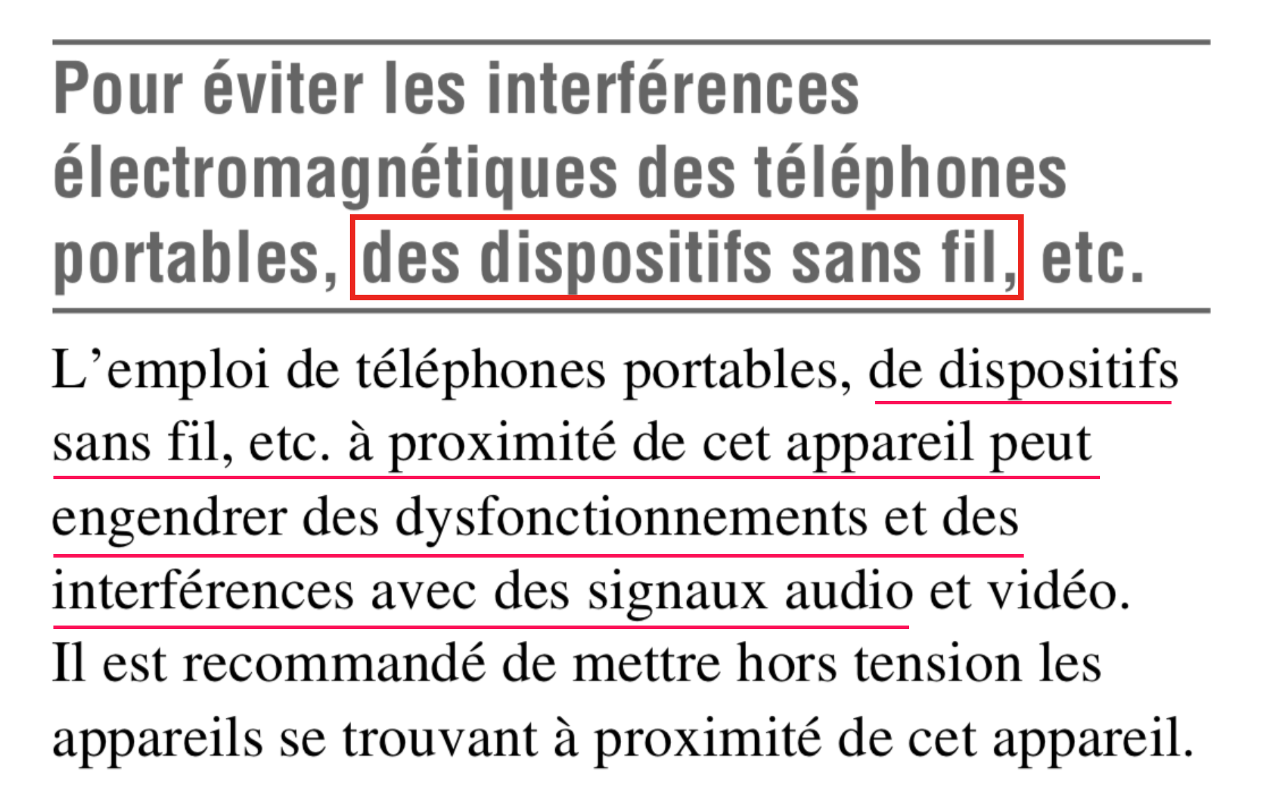

    Après la lecture du manuel d'utilisation, j'ai vu qu'il y a comme un petit clin d'oeil sur un sujet qui a fait tant de polémique....

    1) Le "manchon" XQD j'ai déjà ..
    2) m'en moque, jamais utilisée (juste une pour l'enregistrement proxy )
    3) 3840 x 2160 XAVC-Intra QFHD 600 Mbp/s, pas ma tasse de thé
    ... 2 adaptateurs SxS avec les deux cartes XQD de 128 Go, l'ensemble reviendra à 679,20 €
    Michel tu vas m'arracher des larmes :cry2: si si :cry2: c'est toi ,qui me dit cela avec ta caverne d'Ali baba en matériel vidéo :mdr:
    "moi je" vais déjà utiliser mes cartes et batteries actuelles .. ok pour un manchon et une XQD 128..
    Car le sais tu ? dans la boiboîte il semble qu'au moins une carte SxS 128 Pro "serait " dedans ? (au japon c'est quasiment certain )

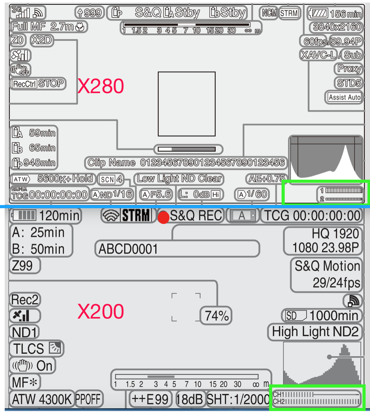

    J'ai pas pu bien me rendre compte, leurs réglages ne sont pas les miens, le viseur réglé trop sombre, c'est quand je l'aurai dans mes mains que je pourrais mieux voir la différence.
    Par contre je suis déçu que Sony ait réduit l'indicateur de niveau sonore (encadré en vert) sans raison puisqu'il y avait de la place.
    Cela va diminuer la précision de réglage...
    Pourquoi 18 heures d'autonomie ? parce que lors d'un déplacement cela me permet d'éviter la sauvegarde sur SSD une fois à l'hôtel.

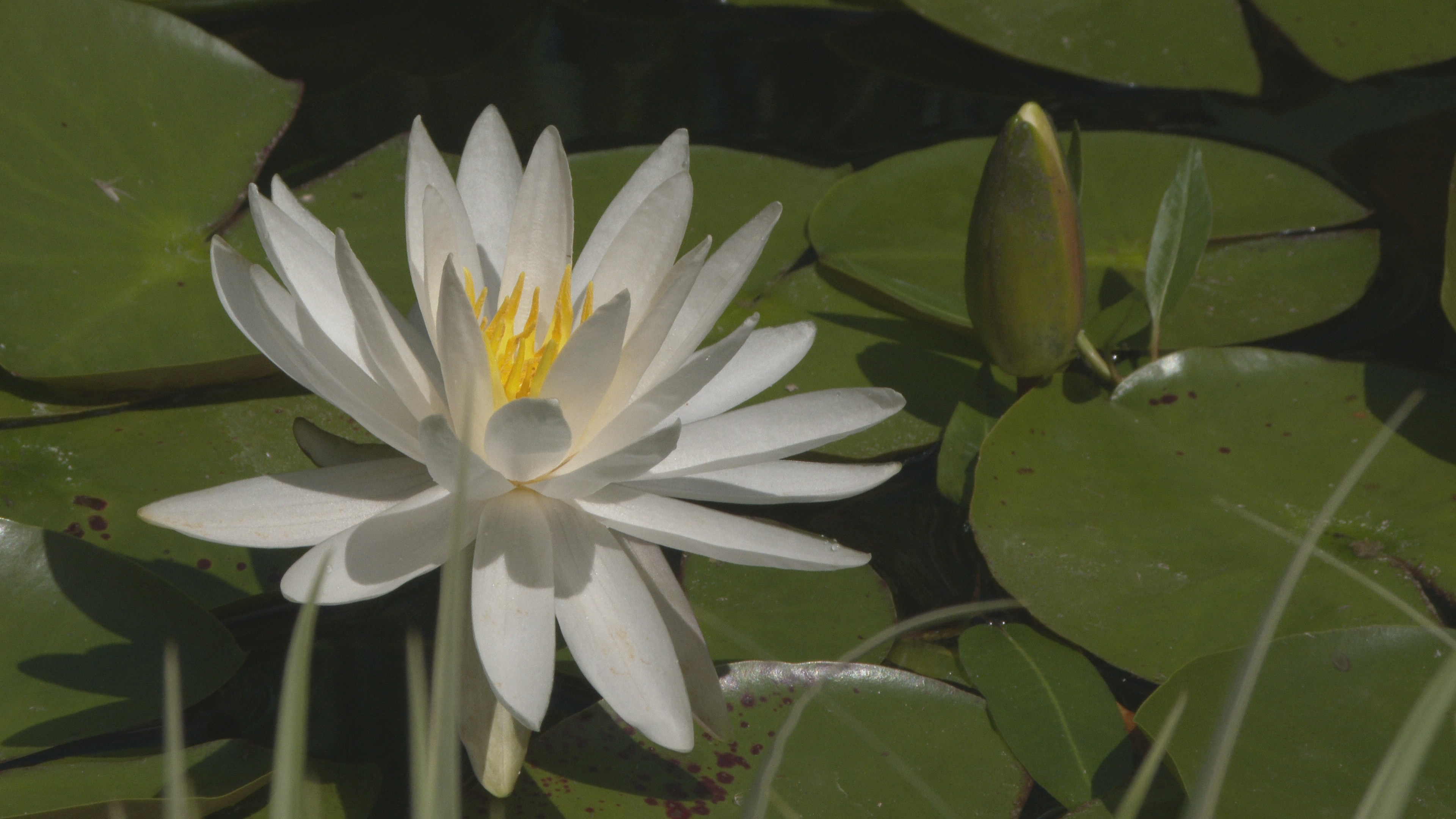

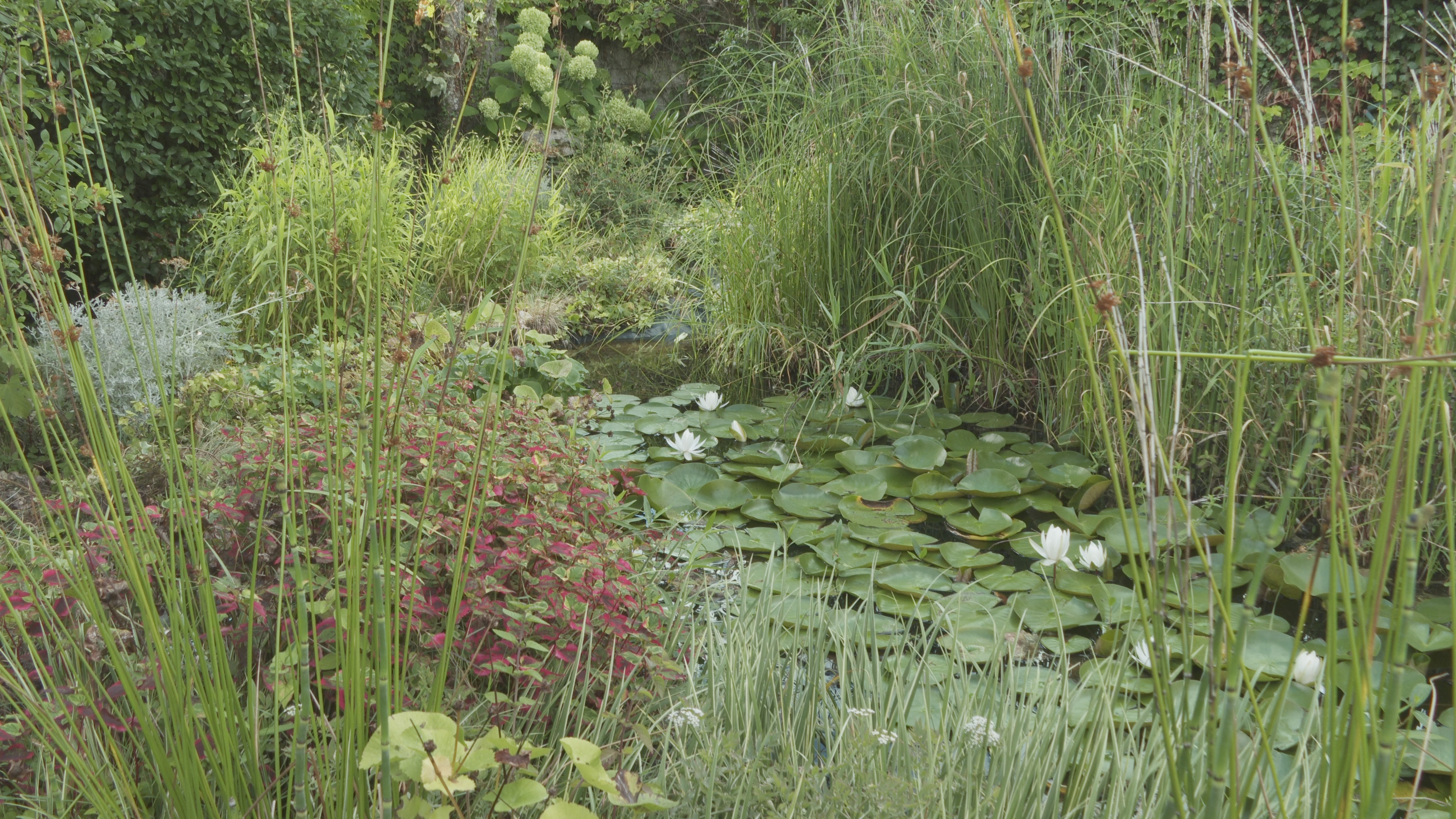

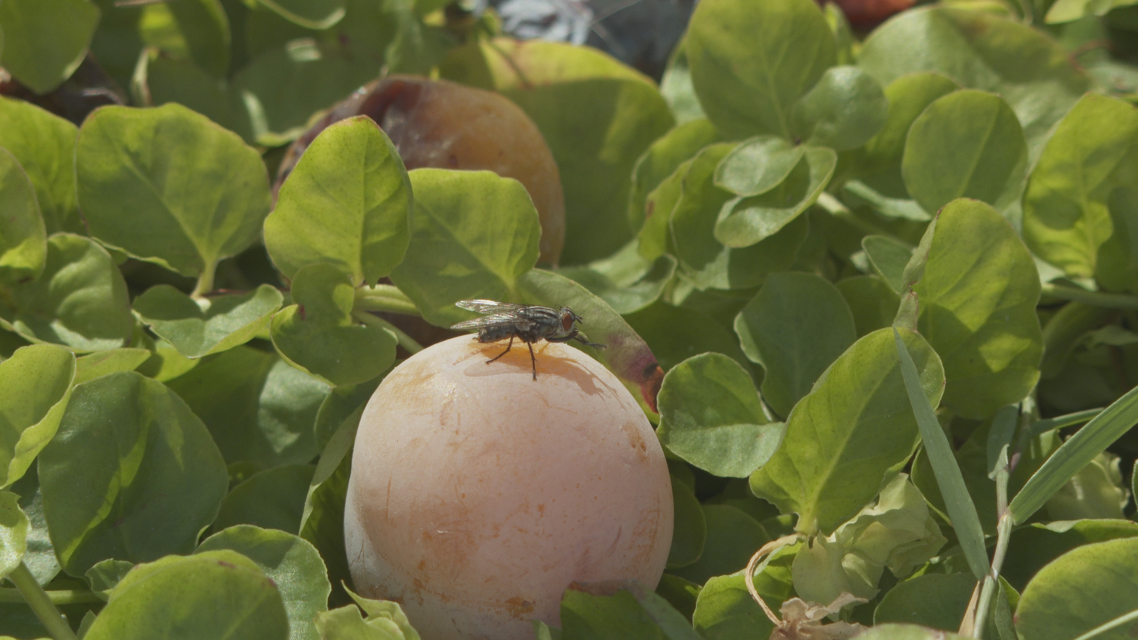

    C'est joli ça, non ?

    Le rush n'a pas été étalonné. C'est du long gop 420 8bits. Exposé correctement, on peut déjà faire des choses avec ça. Avec le Slog3 en 422 10bits, il semblerait que ce soit pas mal. Avec Resolve, un gars comme toi doit pouvoir faire de belles choses. Je te donnerai l'occasion d'essayer sur des rushes natifs...;-)
    Ben à moins que je vienne montrer des images d'une autre machine (un peu hors sujet quand même), oui.

    C'est joli ? hum, pas si sûr...
    La 1ère photo manque cruellement de luminosité et contraste, elle est trop sombre, et il y a un léger manque de netteté,
    la 2e, la mouche manque très légèrement de netteté, faut zoomer très légèrement l'image, juste avant que le grain n'apparaisse,
    idem pour la 3e, là aussi il y a un léger manque de netteté, en plus la composition fait foullie, on ne sait pas ce qu'il faut voir !
    Attention toutefois que s'il manque un poil de netteté cela ne veut pas dire floue...
    Sans vouloir me vanter, mais quand je fais des captures d'image avec ma X200, elles sont bien plus nettes et contrastées que celles ci-dessus.
