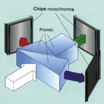

    À mon avis ça ne change rien à l'objectif par lui-même et ici celui-ci est déja conçu pour un capteur tri-chips 1/2".
    Mais, le faisceau lumineux sortant de l' objectif (représenté blanc ci-dessous) doit être subdivisé en trois faisceaux indépendants filtrés R, G et B et redirigés chacun vers un capteur monochrome par un dispositif à prismes (j'ignore si le filtrage est accompli par les prismes ou si c'est chaque capteur qui le porte en surface ?) : est-ce part du "bloc optique" ou du "bloc capteurs" ou autre(s ?
    jakovideo devrait connaître les réalisations effectives et leur liaison avec l' objectif.
    Croquis reproduit de Jl.domec.

    C'est ce que je pense aussi Guy :hello:
    En Tri capteur on a sûrement le même problème qu'en VP tri matrice: précision de la convergence
    Sur un VP y a des mires qui permettent de vérifier ...Sur une caméra ??
