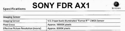

    Ta miniature est édifiante, il recentre sur le capteur, ou supprime une ligne sur 2 ??
    Je penche pour le lineskipping ;)

    Ce serait plutôt du "pixel bining", ce qui ne manquerait pas d'intérêt. ;-)

    N'étant pas ingénieur chez Sony, ni dans leur petits secrets, je ne saurais te répondre mais, à priori et sur un mono capteur , oui.
    Quand on regarde les caractéristiques du capteur, on peut quand même se poser la question de savoir pourquoi des gens comme Sony collent près de dix neuf millions de photosites sur un capteur qui va sortir des images de huit millions de pixels.
    On peut émettre l'hypothèse du "pixels binning" en se référant à ce qui se passe sur un GH2 utilisant, ou non, cette technique. En effet, sur un GH2, quand tu filmes normalement avec la totalité du capteur, l'image est excellente et le bruit bien contenu. Le "pixels binning" (entre autres) est utilisé afin de réduire la résolution et intelligemment traité pour augmenter les performances.
    Par contre, si tu passes en mode "crop 1:1" et que tu n'utilises plus que 1920x1080 pixels au centre du capteur (résolution native de l'image), cela se gâte pas mal. Outre le fait que tu as une légère perte de définition, tu as une augmentation du bruit très conséquente dès que tu montes en sensibilité.
    A noter aussi que ce procédé est utilisé parfois en photo. Certains dos moyen format savent faire cela pour conserver une très grande qualité d'image et réduire le bruit si l'on n'a pas besoin de toute la résolution du capteur mais que l'on veut utiliser toute sa surface. C'est très efficace. Même l'EOS 5D (en photo) sait le faire avec ses deux modes raw en résolution moindre. On note un taux de bruit moins important.
    Peut-être qu'il y a d'autres astuces d'optimisation associées à ce procédé et du fait du surnombre de photosites sur ce capteur Sony, mais nous ne sommes que dans les hypothèses.
    Le juge de paix sera le résultat en image, bien entendu. Mais je doute fort que les images 4K qui vont sortir de cette machine soient de mauvaise qualité ou pas meilleures que le 2K qu'elle utilise également. La comparaison serait alors immédiate et cela ferait mauvais genre de se coltiner du 5 à 600 Mbs pour un résultat identique à du 1920. :col:
    Ce serait un flop retentissant... :sad:

    Merci Jean Luc pour ta réponse.
    Meilleure technique surement que le line skipping ..Les premiers tests seront interessants!!!!
