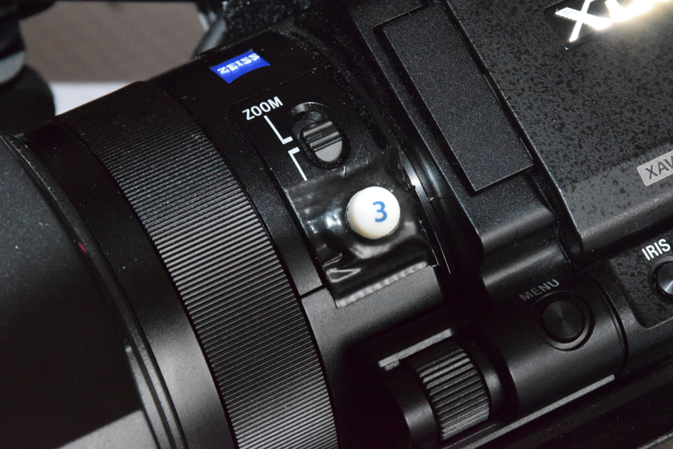

    Je viens en effet de tester le bouton AF/MF et ça fait effectivement +/- le même effet qu'un bouton PushAF
    Cependant, si j'ai bien vu, une fois que la MAP auto a fait son job, il faut à nouveau appuyer sur le bouton pour repasser en MAP manuelle...
    Je comprends donc que tu as posé un "téton" :good: pour mettre facilement la main sur ce bouton... qui, il faut le dire, est mal situé, comme celui du menu d'ailleurs... on en a déjà parlé :hum:
    Par la fonction recherche avancée du forum , j'ai trouvé la photo de ton "bricolage". Je vais essayer de faire pareil, si tu n'as pas déposé de brevet ;-)

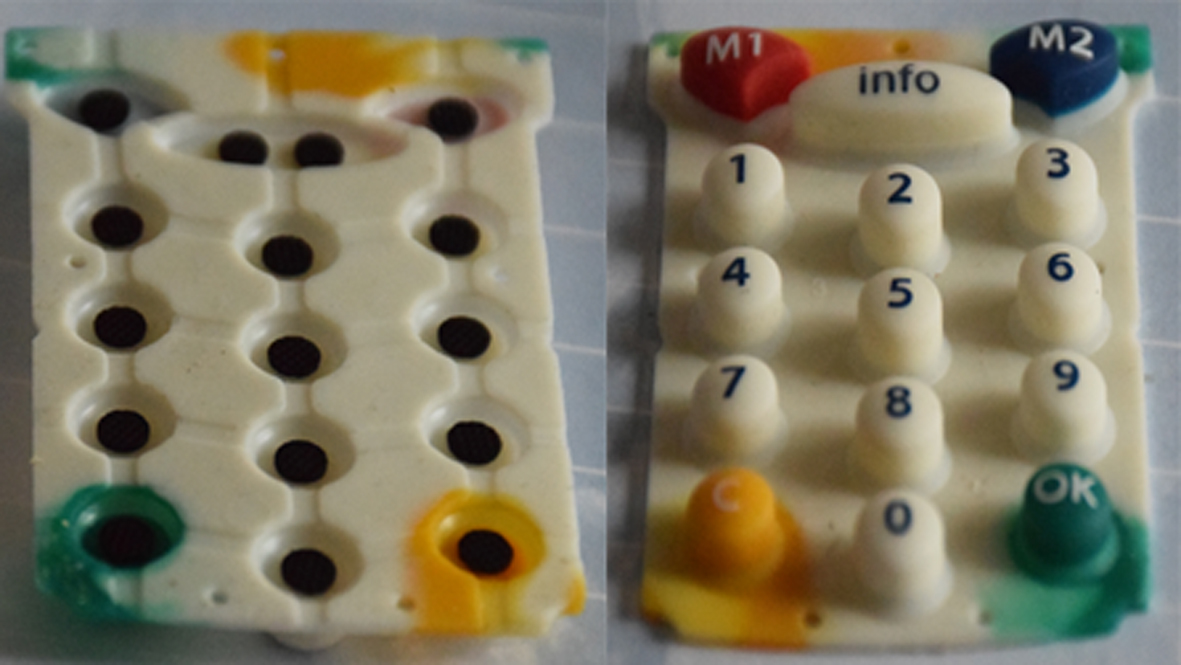

    J'ai utilisé un bouton d'une vieille calculette PCbanking que j'ai "sacrifié" (voir photos jointes)
