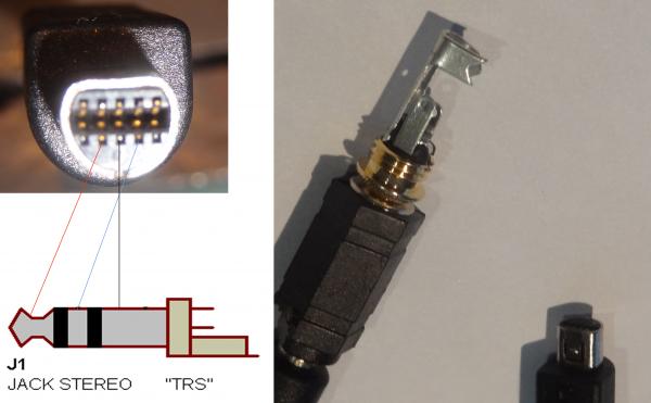

    Ah bon, il y a 2 types de prises AVC-AVM1 ?
    Tiens donc, peut-être là mon souci j'ai acheté la dernière en ligne .
    Pour l'adapateur Lanc , j'ai pris celui de Libec :
    Libec Lanc/AV Adaptor Cable - Cameragrip
    Peut-être est-ce le même cable que celui de Manfrotto.
    Si tu pouvais dire à quelles pins sont reliées les contacts du jack, je vérifierai le cable Libec.
    Marc

    Sans démonter les câbles , j'ai fait des tests avec un multimètre et j'obtiens ce schéma pour le cordon Libec A-3AV :
    Marc
    edit : pour faciliter la mesure, j'ai pluggé , dans le connecteur femelle 2,5 , un adaptateur 2,5 vers 3,5 puis une fiche jack 3,5 à nu.

    A mon avis le problème vient plus de l'adaptateur Multi - AV/R. D'abord la référence chez Sony, c'est bien VMC-AVM1, il n'y a pas de AVC-AVM1, mais tu as peut-être tapé trop vite. Vérifie déjà le nombre de contacts sur la prise micro-USB il doit y en avoir 10 petits d'un côté et les 5 standards de l'autre.
    Je vais voir si je peux faire les tests. En attendant tu peux t'amuser avec ceci :
    Code:
    USBmulti-Buchse Geräteseite:
       0 0 0 0 1 1 1 1 1 1
       6 7 8 9 0 1 2 3 4 5
         1   2  3  4   5
    Pin 1-5 sind Std microUSB B, Pin 6-15 sind "Multi" Erweiterung.
    Pin Funktion
    01 VBUS (+5Vin, max <2A)
    02 D-
    03 D+
    04 USB_ID
    05 GND
    06 +3.1V (u.a. LANC_DC)
    07 res. (unklar)
    08 LANC_SIG
    09 res. (unklar)
    10 SELECT (hier wird mittels Widerstand gg. +3.1V oder GND die Belegung ausgewählt)
    11 AF aktiv (Minolta 3pol Fernauslöser) oder(!) AudioRout
    12 Auslösen (Minolta 3pol Fernauslöser) oder(!) AudioLout
    13 Video Out (Composit=CVS, bei NEX-Fotokameras z.B. "n.c.")
    14 GND (auch für Minolta 3pol Fernauslöser)
    15 res. (unklar

    Yes, tu as raison , c'est bien le câble : Sony VMC-AVM1.
    Merci pour son cablage.
    Il y a bien 5 broches d'un côté (gros bout femelle) et sans doute 10 broches dans la mini USB (difficile à compter).
    Je vais peut-être pouvoir verifier si le Lanc passe jusqu'au bout.
    Pour l'instant , je n'ai pas le X70, mais l'APN RX100, peut-être qu'il ne gère pas le protocole Lanc , le bougre.
    Pourtant , j'ai vu que certains y arrivaient ...
