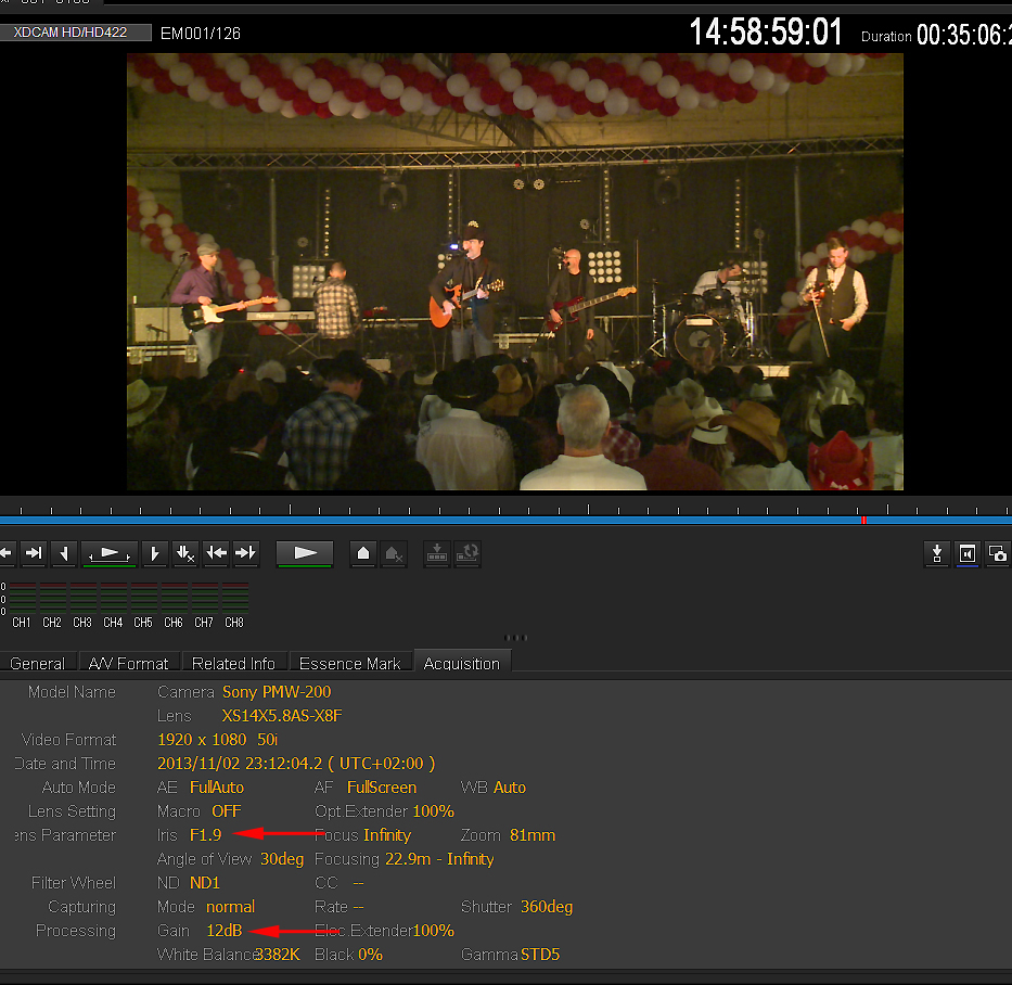

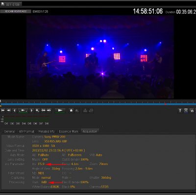

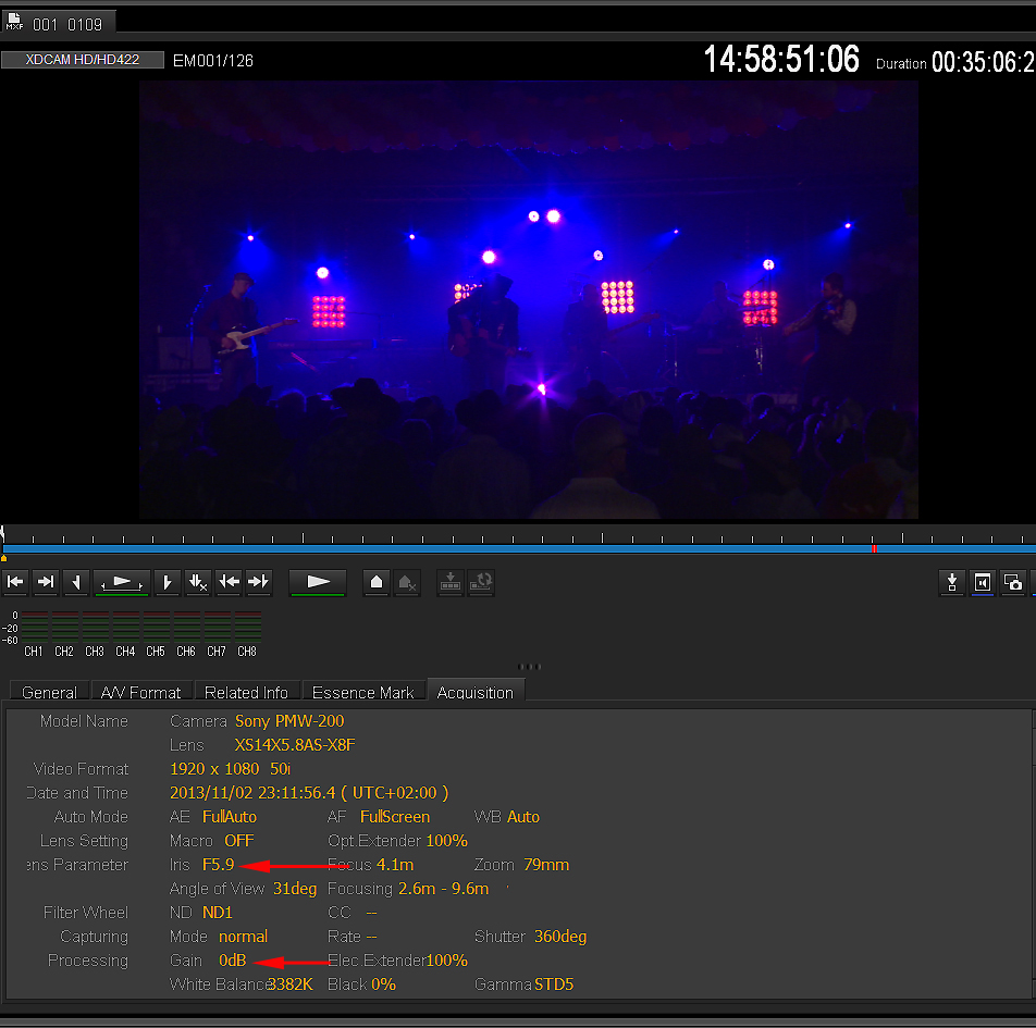

    Problème des projecteurs à leds bleu déjà discuté ici même qui se traduit par un fort assombrissement de l'image.
    Aujourd'hui je peux mieux me prononcer avec l'option payante de "Content Browser" qui permet de voir tout mes réglages image par image de ma cam.
    En regardant attentivement les 2 photos montrant une image avec et l'autre sans les leds bleu, je constate 2 choses.
    Lorsque ma cam reçoit de pleine face les leds bleu, l'image est sombre car le gain passe de 12 dB à 0 dB, et l'iris de F1,9 à F5,9
    Voilà la raison, mais pourquoi la cam réagit-elle ainsi préférant augmenter la fermeture de l'iris et d'abaisser le gain vidéo, ce qui forcément donnera une image sombre .... ??
  10. sthv
    450
    Il faut voir dans le mouvement mais je ne la trouve pas si mal la 2eme photo, plus exposée, je me demande si cela n'aurait pas été sur ex au niveau des spots.
    Je suppose quand même que les autres lumières étaient éteintes ?

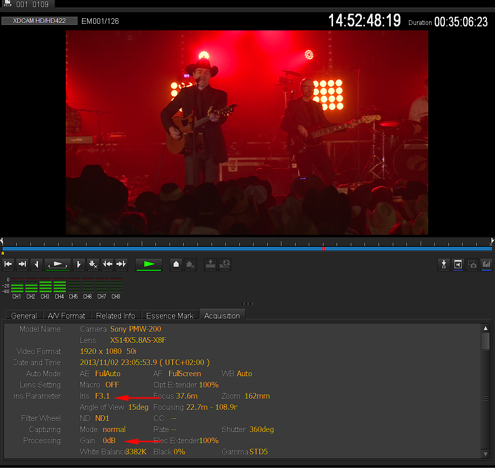

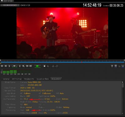

    Sinon comme tu dis cette option est bien pratique, car en défilement de ma vidéo j'ai vu le pompage de l'autofocus qui passe par toutes les valeurs de distance ...
    Bref, pour en revenir aux projecteurs à leds c'est uniquement la couleur bleue ne passe pas, et c'est sur toutes mes caméras, les leds rouge passent beaucoup mieux.
